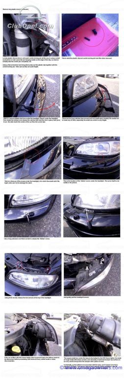

Deci, la omega B 2001, daca ai xenon iti dai seama daca ai prin faptul ca trebuie sa ai spalator la faruri. Becul fazei lungi este H7 55 W marca Philips si tragi de capacul de cauciuc din compartimentul motor si bagi mana cautand becul, dupa care apuci conectorii si ii ridici in sus dar nu prea tare, el are niste cleme si trebuie sa faca un clanc. La faza scurta e mai complicat ca trebuie in primul and sa scoti BORNELE si sa dezasamblezi farul. Iti voi atasa o poza pentru aceasta.
Dupa care vei desface cele 4 suruburi cu TORX si vei scoate capacul, a.i. vei da de bec, (este bec tip D2S 35 W marca Osram)
care il scoti prin desurubarea mufei de pe el si desfiletarea capacului ce il retine. Multa bafta dar atentie mare!
P.S.: Poza cu desfacutul farului este micsorata, de aceea te rog sa ma conacezi pe mail la secarianu @yahoo.com sa iti dau varianta mare, sau cauta in posturile mele ca am pus un link cu siteul original!
