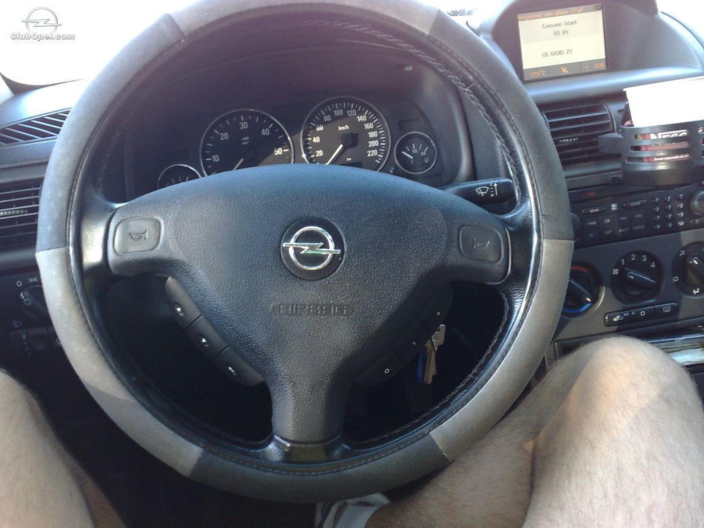

Am revenit cu fotografia volanului cum am promis.Diferenta dintre capac si restul volanului se rezolva cu putin silicon de bord,in rest capacul se aseaza perfect nu trebuie modificat nimic.Spor la treaba!!!

@ciprian 77 butoanele de claxon de pe noul capac nu sunt mai tari la apasare ca si cum ar fi din plastic?
intreb deoarece am achizitionat si eu un asemenea capac pe care l-am montat azi si la mine asa e, se apasa mai greu pe buton

Hm...Mare diferenta fata de cel vechi nu prea e,mi se pare normal sa fie un pic mai tari butoanele (doar un pic la mine) deoarece capacul este nou.
