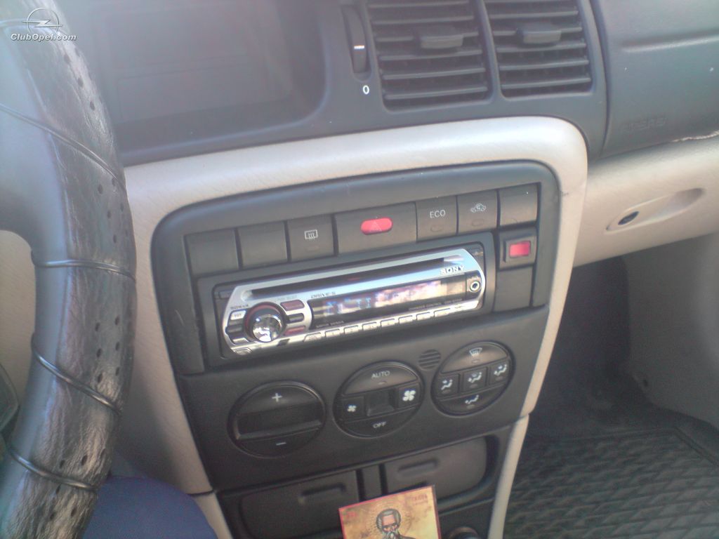

sal. Aceeasi problema am si eu si poate reusesc cu ajutorul forumului sai dau de cap. Am probleme cu climatronicul de la un vectra b din 2001 Y20DTH, nu porneste de loc nu se aprind display-urile, cand apas vreun buton nu ia nici o comanda intr-un cuvant e mort, deci nu pot sa pornesc nici macar aeroterma sa bage caldura, mai ales acum ca a venit luna decembrie. Zilele trecute am fost la un prieten electrician auto si si-a bagat nasul in electronica si a reusit sa-mi puna un buton de la care pot sa pornesc aeroterma din bordsi sa bage caldura dar problema e ca baga aer doar in fata si la picioare si nu a gasit nici o modalitate sa-l faca sa bage la parbriz (ca pe mine asta ma interesa defapt, sa dezabureasca parbrizul) Aveti idee ce clapete sa incerc sa deschid sau sa inchid ca ele normal sunt actionate de niste motorase, dar la mine nu mai functioneaza, macar sal fac manual. astept raspuns daca stiti sau daca ati patit. multumesc

sal. da si la mine sunt 3 motorase dar problema ca nu pot sa le actionez, pentru ca consola de la climatronic, nu face nimic, nu se aprinde nimic la ea decat luminile de pozitiii atat, nimic altceva, nu stiu ce sai fac, sincer nu am gasit nici unu care are o masina la fel sa scot de la el consola si sa o probez la mine. uite si o poza cu consola de la mine
Si mai vreau sa te intreb ceva daca esti amabil, cand functioneaza corect climatronicul, in momentu cand pornesti motorul se aprind si display-urile de la climatronic sau mai trebuie apasat vreu alt buton? ca la mine nu merge nimic. ms

asus10dode a scris:sal. da si la mine sunt 3 motorase dar problema ca nu pot sa le actionez, pentru ca consola de la climatronic, nu face nimic, nu se aprinde nimic la ea decat luminile de pozitiii atat, nimic altceva, nu stiu ce sai fac, sincer nu am gasit nici unu care are o masina la fel sa scot de la el consola si sa o probez la mine. uite si o poza cu consola de la mine
Cam ciudata consola ai. Nu am mai vazut asa ceva si macar am avut destule Astra si Vectra. Climatronic functioneaza numai daca tu il pornesti, dar daca functioneaza inainte de a opri motorul si nu l-ai oprit, in momentul pornirii motorului el trebuie sa pornesca instantaneu. Daca zici ca la tine nu face nimic, mai mult ca sigur ca problema este electonica.
