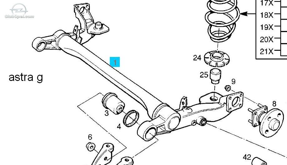

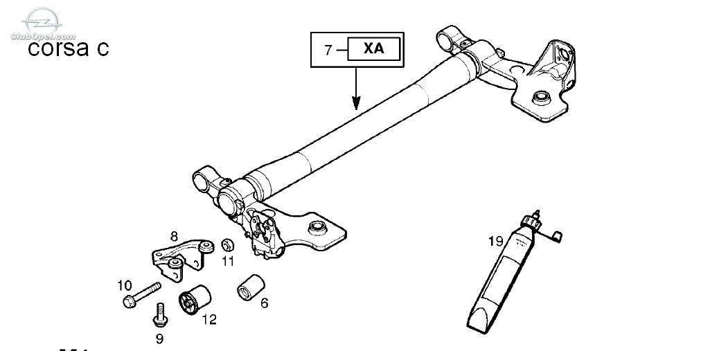

m-am uitat in epc si sunt ceva asemanari , am sa ma duc in dezmembrari sa vad ce si cum , am atasat doua imagini in speranta ca poate ne lumineaza cineva , in sensul daca se poate sau nu face conversia .

am gasit o discutie mai veche cum ca sar putea potrivi de la astra h la astra g sistemul roata din spate cu disc

cauta la dezmembrari punte spate completa si te pui sa schimbi discuri, placute bucse, dupa aia iti vei da seama ca ai o problema la ABS, ESP. nu rcomand conversii la astfel de masini, daca puneai pe o dacie puntea spate renault 18 (1.6 turbo) cu tot ansamblul de franare era ok
  • bavarezu
  • Mesaje scrise: 524
  • Cont inregistrat: 22 Dec 2007
nu cred sa fie o problema la corsa pentru esp fiindca nu avem asa ceva , cat despre abs eu am tamburi cu abs . sper sa ajung spaptamana asta in dezmembrari si sa ma conving , de potrivit poate s-o potrivi discul insa acum ma gandesc daca se pupa si la conductele de frana .
