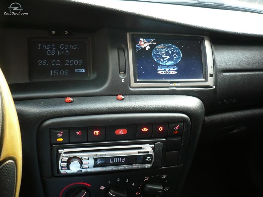

si crezi ca pot sa mai las masina in siguranta daca pun lcd pe plafon am vazut 2 smulse in targ la vitan la baieti
nu recomand, daca este sa nu mearga sau sa nu dea bine il vand pe 1400 si iau unu retractabil si asta e
Jerryboy nu da bine acolo si oricum nu are loc pt ca vine tubulatura de la picioare de climatizare acolo la pus ZAPU si nu e bine mai ales iarnaincercam toate posibilitatile

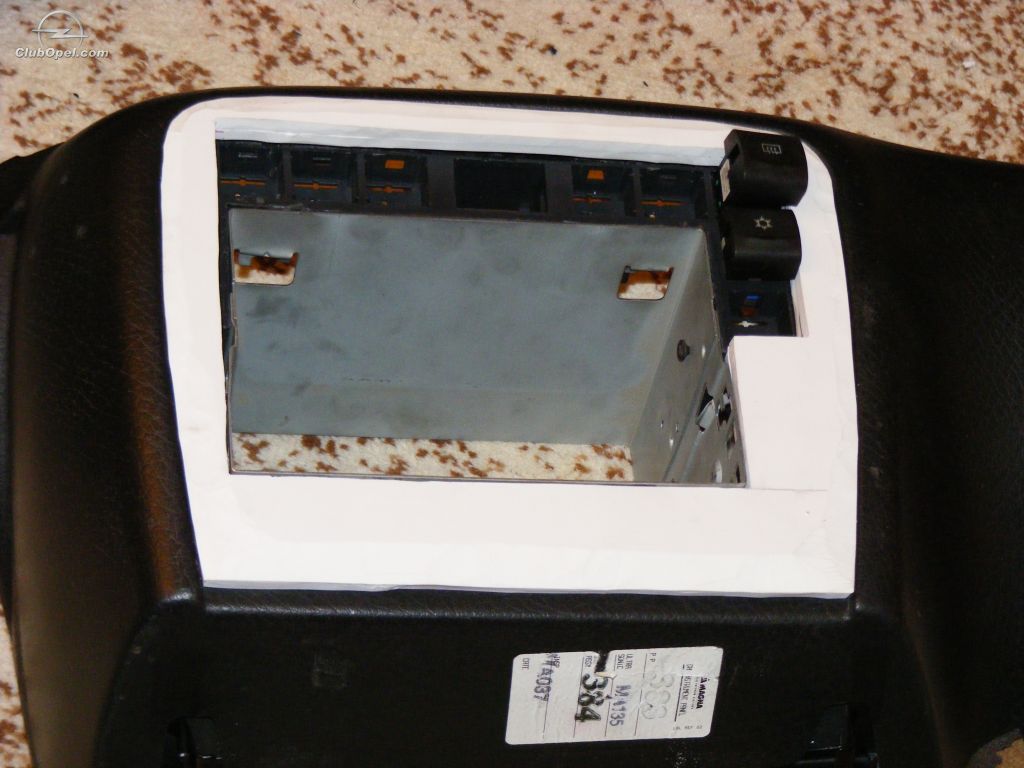

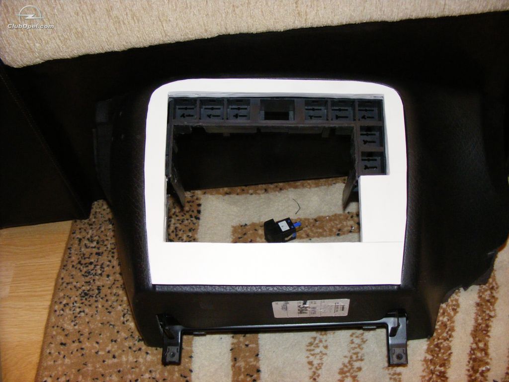

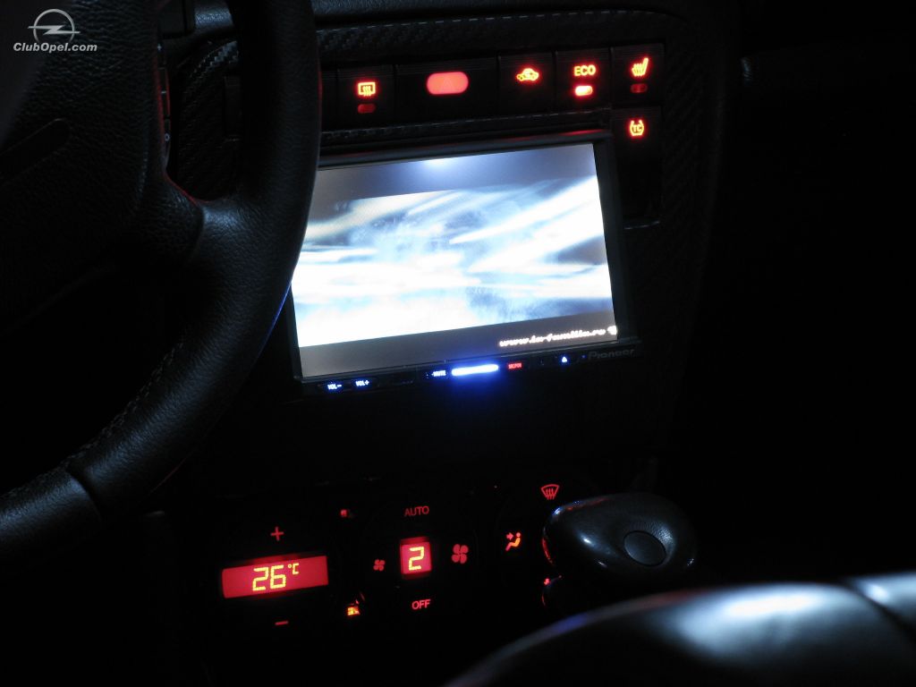

-a trebuit sa renunt la mufa la un senzor de la aeroterma si lam legat pe direct
-am decupat opritoru de pe carcasa de la aeroterma care bloca casetofonul sa se duca in spate un plastic
-sa mai decupat cele 2 urechi de prindere de unde se prindea suportu de pahare cu scrumiera pt a putea pune modulul de clima, am renuntat la scrumiera am lasat decat -bricheta

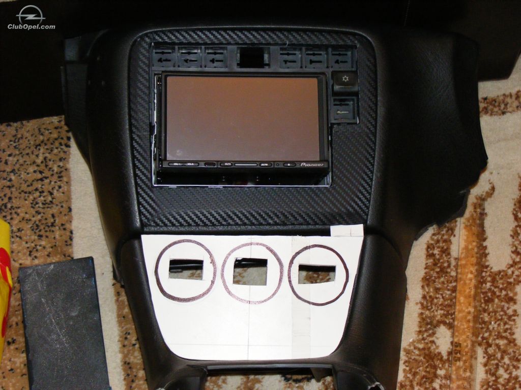

nu este mai complicat este chiar mai usor vezi ca este o poza mai sus cu un bord de vectra cu ac ,pt ca trebuie sa muti consola cu rotile de cald rece si treptele de viteza de la ventilator in locul la suportul de pahare cablurile ajung stai linistit decat rabdare trebuie , eu lucrez acum la grile din fibra de sticla pt dvd si clima am facut matrita sa vad cand le torn, asa ca daca or sa mai fie doritori si iese bine, o sa fac mai multe
