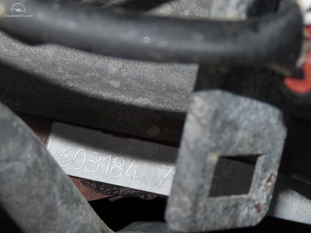

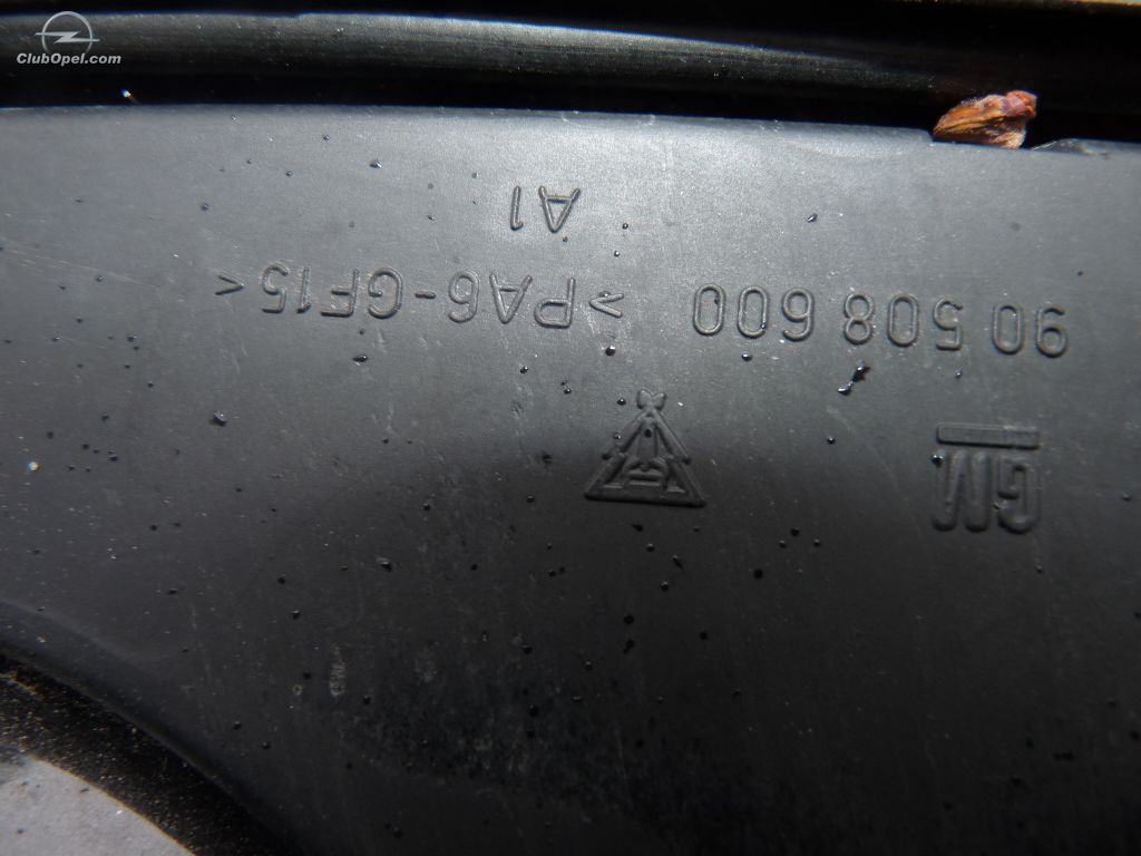

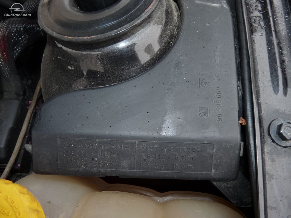

Am facut niste poze langa clopot am ceva de genul
L.E. poate sa fie martorul ars si daca da care , pe pompa de abs nu e decat o serie
Tocmai am facut o turacu un prieten in jurul blocului , zapada cu geata pe jos.Franeaza intra abs dar la plecare de pe loc tot patineaza dar traga; la el nu prea franeaza bine are laguna 1998 cauciccuri goodyer eagel f1( eu am nokian wr) si la el trepideaza cand pleca de pe loc si nu se aprinde nici un triunghi nici la el
Tocmai patina unul cu o vectra c si m-am urcat si eu la el si se aprinde un triunghi dar tot patineaza ca la mine
