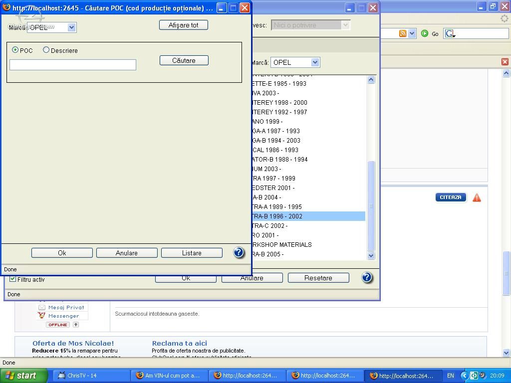

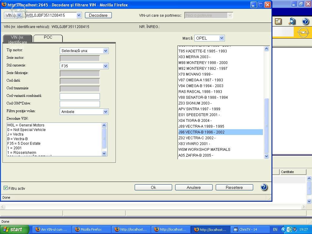

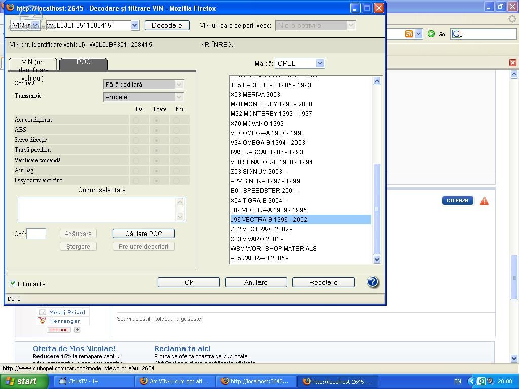

am ajuns in stadiul asta dar de unde vad toate dotarile masinii ? ca aici sunt trecute doar anul fabr si un serial number
  • dancuciureanu
  • Mesaje scrise: 16,456
Mergi pe POC si obtinere descrieri
  • overtaxer
  • Mesaje scrise: 255
  • Masina: Astra 2001 Z16XE
  • Cont inregistrat: 02 Jun 2005
am mai atasat 2 screenuri, tot nu ma descurc, ce trebuie sa mai introduc pe acolo?

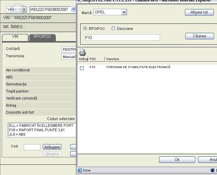

salut.va rog as vrea sa stiu si eu daca am esp pentru ca tc stiu sigur ca am ca l-am folosit chiar azi. vin-ul masini este WOLOZCF6838002087 VECTRA GTS va rog
  • Cipiotul
  • Mesaje scrise: 2,752
  • Masina: Astra 2000 Y20DTH
@ gigi2007 - nu ai

mersi mult. ai verificat tu?
  • Stefan_BC
  • Mesaje scrise: 2,648
  • Masina: Zafira 2008 Z19DT
gigi2007 a scris:salut.va rog as vrea sa stiu si eu daca am esp pentru ca tc stiu sigur ca am ca l-am folosit chiar azi. vin-ul masini este WOLOZCF6838002087 VECTRA GTS va rog
,ce e curios ca ai sasiu sport coborat si nu ai ESP
incearca masina pe zapada vezi daca derapeaza sau nu.intradevar nu scrie nimic de esp

pai altfel nu-ti raspundeam 😊 dupa VIN apare doar ca ai TC ... ESP nu apare in lista de dotari ...
daca te uiti in lista de dotari, la litera "f" tu ai doar "raport final", codul pt ESP lipseste

baga vin-ul si dupa aceea apasa pe a doua iconita dupa acesta

multumesc frumos Stefan pt VIN, eu am EPC 3, probabil de aceea nu reuseam. Salutari !
