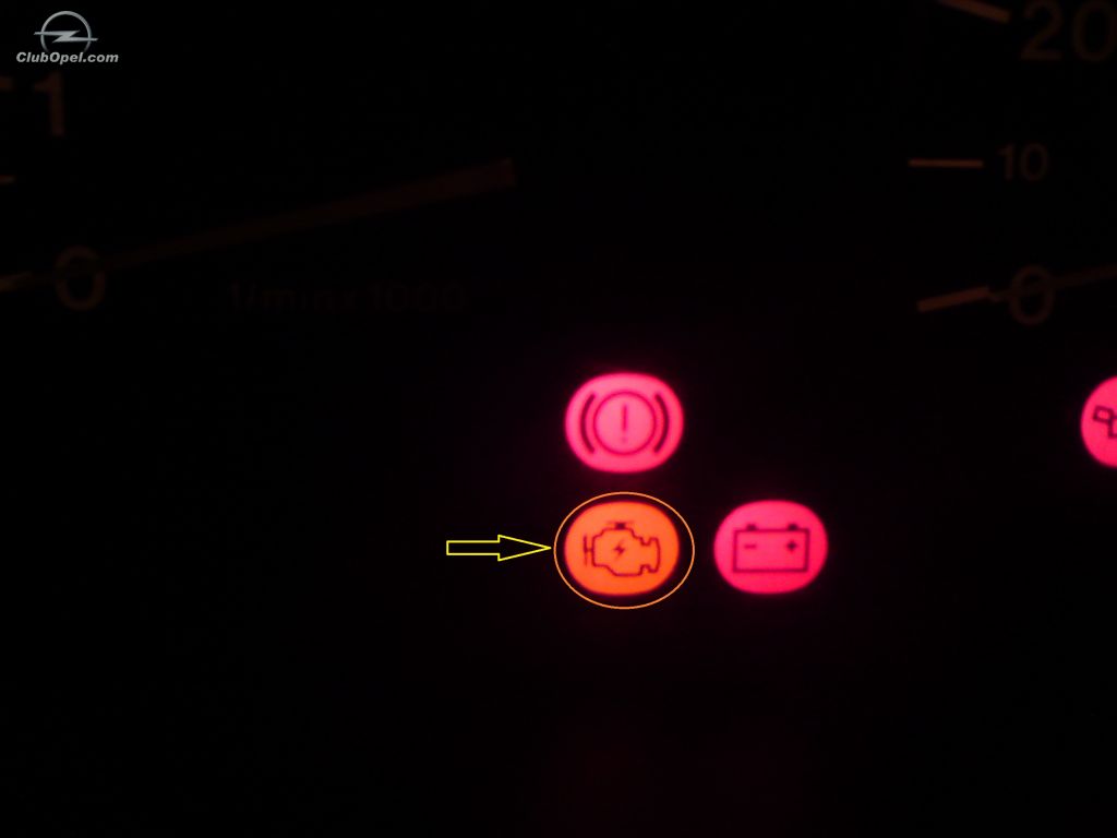

Mersi de sfat! Acum o alta problema : am un beculet ....care se aprinde in timpul mersului cateva secunde dupa care se stinge,aceasta "problema" a aparut doar in ultimele 2 zile....Ce semnificatie are beculetul? E o problema daca se aprinde in timpul mersului?

omega95x20se a scris:Mersi de sfat! Acum o alta problema : am un beculet ....care se aprinde in timpul mersului cateva secunde dupa care se stinge,aceasta "problema" a aparut doar in ultimele 2 zile....Ce semnificatie are beculetul? E o problema daca se aprinde in timpul mersului?
Acel beculeþ înseamnã "Check Engine", adicã verifica motorul. Cauzele pot fi multiple, de aceea cel mai bine ar fi sa iți afli codurile de eroare stocate și apoi sa le postezi sa vedem dacã te putem ajuta. Codurile de eroare le poți afla singur (da o cãutare pe forum dupã metoda "agrafa" sau "pseudoagrafa") sau te poți duce la cineva cu un Opel Scanner sau Tech2 (as recomanda ultimul). Tine-ne la curent cu ce ai rezolvat.

Deci, daca nu iti trage masina in timp ce iti sta aprins CHECK ENGINE atunci cu siguranta verifica furtunasele de vacuum, respectip imbinarile de cauciuc, acestea deseori deteriorandu-se din cauza timpului si a caldurii degajate de motor. Insa cel mai bine du-te la un tester si afla cdurile de eroare, dupa poate te putem ajuta, ca de aceea exista acest forum, sa ne ajutam reciproc!

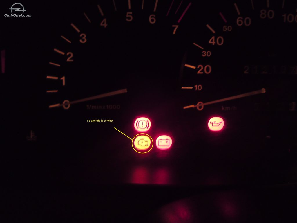

Masina merge fara probleme cat timp este becul aprins...iar becul nu e aprins niciodata mai mult de 10 secunde....

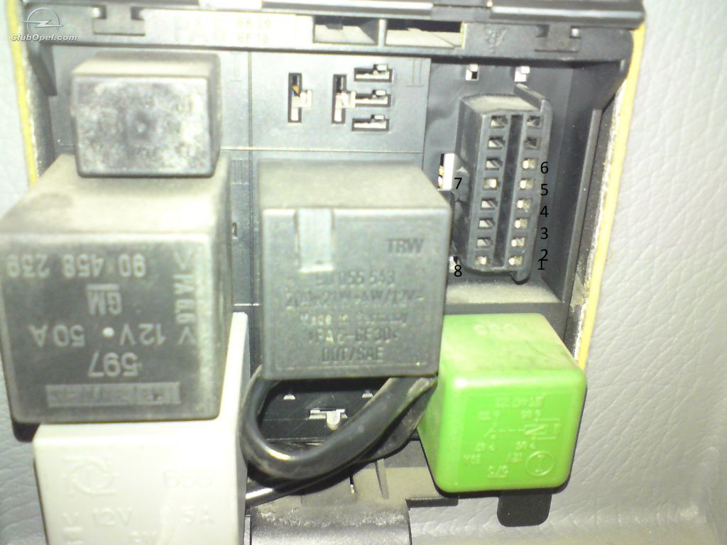

As dori sa incerc cu testul "agrafa" dar nu am gasit instructiuni pentru omega B deci daca va rog imi spuneti la care pin trebuie introdus agrafa aia?😃
Nu stiu daca sunt numerotate corect, dar cam asta ar fi mufa mea ALDL...

foloseste functia de cautare si o sa vezi ca la Omega nu merge cu agrafe. numai un tester te rezolva si face si stergerea erorilor

Cum spui ca masina este din 95' ar trebui sa mearga testul cu agrafa nu cu pseudo-agrafa. Parca pe mufa de 16-pin era posibil cu agrafa dar nu mai stiu pinii. Da un search si testeaza.

eu cred ca este de la senzorul de oxigen. ala nu da efecte prea vizibile in mers.daca era de la senzorul de arbore sau distributie se simte imediat.(de cele mai multe ori)
pretul unei testari nu depaseste 50 lei si eu zic sa o faci cit se poate de repede caci este bine sa stii ce erori ai. il rogi pe respectivul cu testerul sa-ti scrie codurile de la erori sau sa-ti faca un print screen daca are laptop. Apoi mai discutam.

Azi in disperare de cauza am facut "testul agrafa",(agrafa intre pinul 5 si 6 la mufa de 16 pini)!
Am citit urmatoarele coduri:
X_XX 12(am inteles ca e normal daca faci testul cu motor oprit)
X_XXXX_XXXX asta nu reusesc sa dezcifrez: 14 adik Coolant Temperature Sensor (CTS) Low Voltage
18 adik Knock Control Unit No signal/Engine control unit(ECU) fault
XXX_X 31 adik Engine RPM Signal (crankshaft sensor) No signal
si incheiere X_XX 12
Ii grav? Ce se poate face? Ceva instructiuni pt. reabilitarea problemelor? Va rog sa ma ajutati!

Singurul cod care dupã pãrerea mea e grav (dacã le-ai interpretat corect) e 18, adicã ECU fault. ECU e calculatorul masinii si daca dã erori nu e bine. 14 e de la senzorul de temperatura iar 18 iți spune ca senzorul de la arborele cotit (crankshaft sensor) nu detecteazã rotația motorului (ceea ce mi se pare normal, din moment ce motorul e oprit).
Sfatul meu este același, du-te pana la reprezentanța Opel din Oradea, ei sigur te pot ajuta mai mult decât o putem face noi în acest moment.
