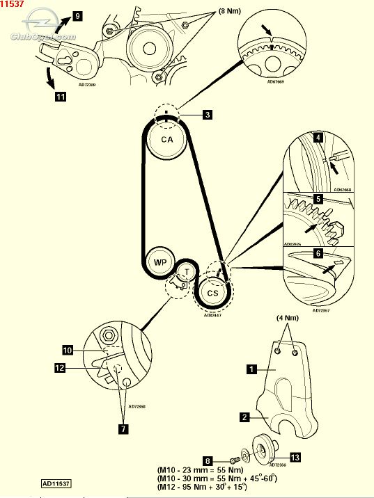

anca_stefan2008 a scris:nu stiu exact cum trebe sa fie semnele daca mati ajuta as fii recunascator
exista 2 feluri de distributie: cu intinzator automat pe arc cred si cea pe pompa de apa. nu stiu de care ai, asa ca le pun pe ambele:
trebuie sa urmaresti semnul de la axa cu came si cel de la vibrochen. pentru asa:
- scoti minusu la baterie
- invarti de surubul de la vibrochen in sensul in care se roteste motoru, nu invers ca poti desface surubu
- daca nu vrei sa faci muschi, scoate bujiile
daca e dusa, iti explic mai departe ce trebuie sa faci, eventual faci rost de un vodafone si iti zic prin tel. astept un semn. bafta.

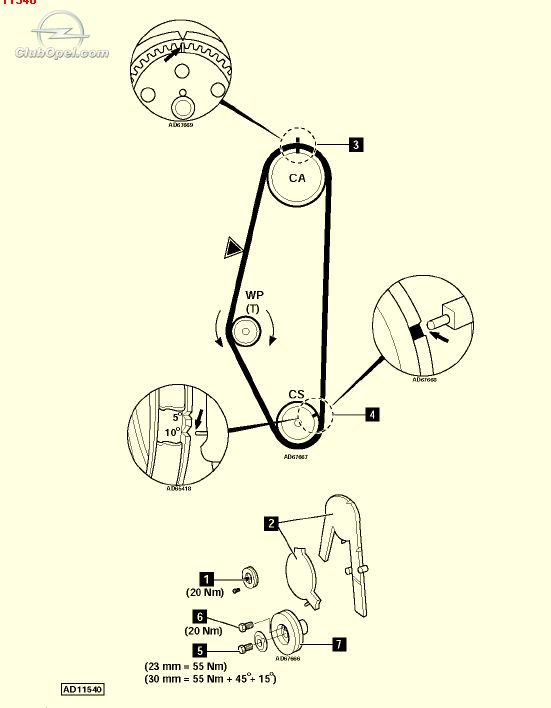

e cu intindere din pompa de apa sigur.

distributia nu e sarita este exact ca in desenu doi mam gandit ca injectorul baga prea multa benzina ar putea fi si acesta daca da care ar fi cauzele?
