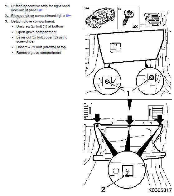

nu stiu cum sunt prinse balamalele capacului , o poza din EPC cu schema daca are cineva

Sper sa te ajute cu ceva poza de mai jos
