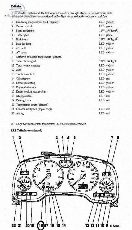

va salut din nou.inca o problema..... am schimbat ledurile in bord la un astra g y20dth... toate bune si frumoase..acu nu stiu daca o fi de la mufa respectiva care intra in ceasuri dar cand pornesc motorul nu-mi mai pleaca servo directia.trebuie sa accelerez o data pana la 1000 si ceva de rot/min dupa care o ia fara probleme.pe langa asta nu mi se mai aprinde nici beculetul ala dinstanga lui exhaust." charge control" se cheama parca. o idee ceva .... se poate sa fie vreo siguranta...
am adaugat si o poza . despre martorul numarul 18 este vorba...cel incercuit

Masoara cat iti incarca inainte s-o accelerezi.Posibil sa ai o problema cu incarcarea.

Bateria are 12.3 sau 12.7 nu mai stiu exact.de incarcat imi incarca inainte sa accelerez 11.3-11.5 iar dupa ce accelerez imi incarca 13.6-13.7. sa fie de la releul de incarcare sau ......

Problema ar pute fi de la releul de incarcare sau contacte imperfecte, alternator si/sau baterie. Verifica si la borna de la bord asa nu fie un pin indoit.
