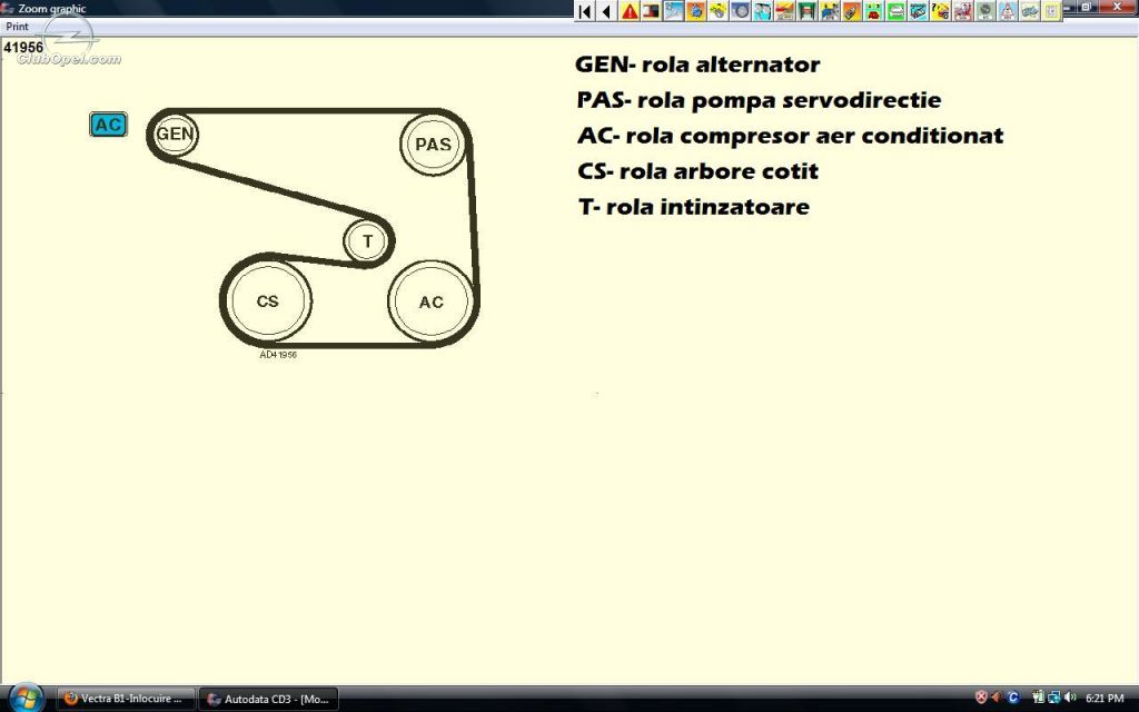

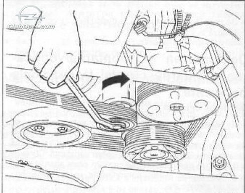

Va salut. Am observat ca la motorul meu, x20xev, cureaua de accesorii prezenta urme clare de crapaturi pe ''canelurile'' acesteia si m-am hotart sa o schimb. M-a uimit insa ceea ce am gasit intre canelurile rolei de la arbore. Pietricele mici ramase intre caneluri. Eu nu am scut pe dedesupt si cu siguranta pe acolo au intrat sau banuiesc ca si la trecerea prin apa, doar banuiesc. Eu am si AC pe masina si cureaua are o dimensiune mai mare decat cea fara AC. Dimensiunea curelei este 6 PK 1900, adica 6 nervuri la o dimensiune totala acurelei de 1900. Am folosit curea Continental Contintech. Cuplurile de strangere de la suporti sunt de 60Nm. Timp de lucru aproximativ 40 de minute o singura persoana. O sa va ''chinuie'' putin introducerea si strangerea surubului superior de la suport. Sper sa va ajute.
