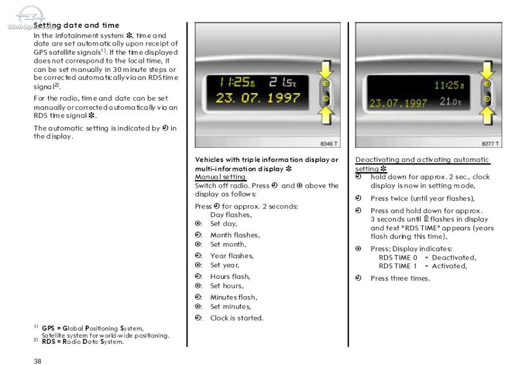

am un opel astra bertone fara computer de bord si am mid ul pe mijloc care imi indica ora ,
eu il reglez si el se deregleaza singur cand are chef si nu sta ora fixata normal mai apare si rds ul
mentionez ca masina am adus o din italia in martie
cum as putea sa fac ca sa stea ora fixata

daca nu ai computer de bord, ala din mijloc e TID. Daca tot vrei sa folosesti termeni tehnici, foloseste-i corect....
Dereglatul ceasului ti se trage de la faptul ca sincronizeaza ora cu serviciul RDS, care in Ro e cam de mujdei
Baga geana in poza de mai jos, dezactiveaza RDS-ul, vezi cum merge. Si pe viitor da cu praf de cautare, pentru ca stiu cel putin 5 membri ai forumului (incusiv eu) care am avut aceeasi problema, pe care am postat-o pe forum, unde ni s-a si raspuns,cu aceeasi solutie, si asa mai departe

multumesc mult, m am dus si am rezolvat problema
