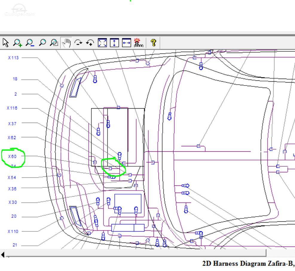

salut,

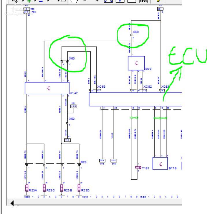

mai jos este o schema cu bujiile incandescente de la motorul tau.

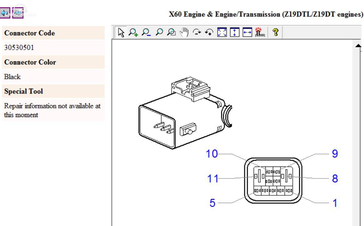

cu verde este o mufa, verifica-o , poate au scos-o cind au lucrat la motor si cind au bagat-o la loc poate s-a indoit vreun piciorus.
pun locatia ei:
asa arata:
in prima poza modulul bujiilor (A147) este alimentat de doua plusuri, unul de forta din sig FB2 de 80 de amperi - este in o cutie de sigurante la motor) si un plus din sig FE 30 de 10A, cind pui contactul.
acestea sint verificate?
trebuie verificata si masa care alimenteaza modulul.
mie, dupa descrierea ta, imi pare ca si cum nu iti merge in continuare una dintre bujii (una sau mai multe). Atunci ar trebui probat daca merg sigur toate (sa vina curent la ele si sa le faca sa se incinga)
