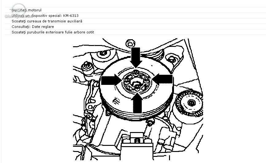

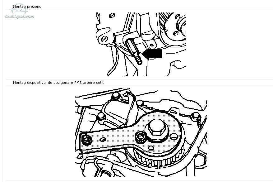

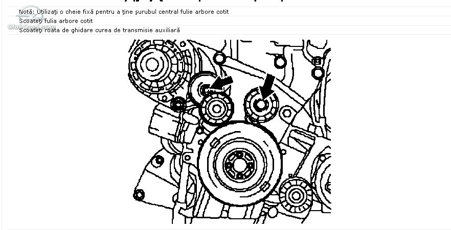

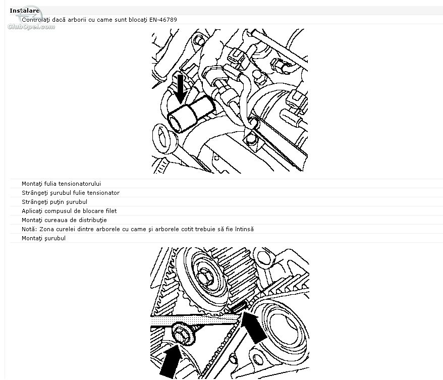

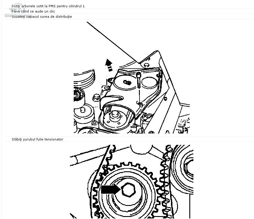

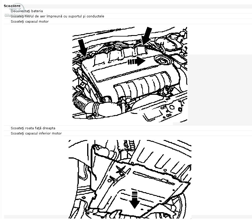

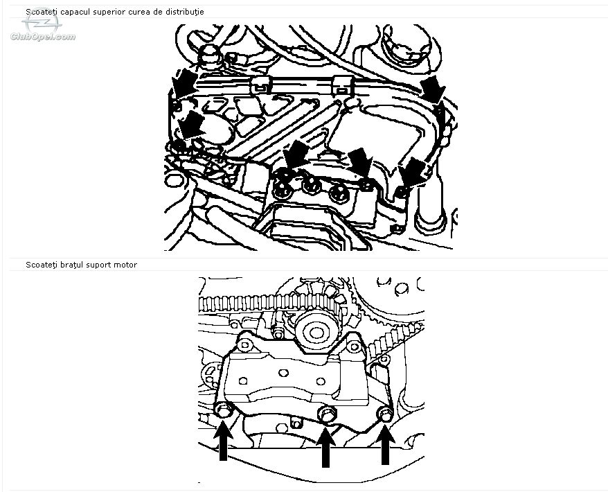

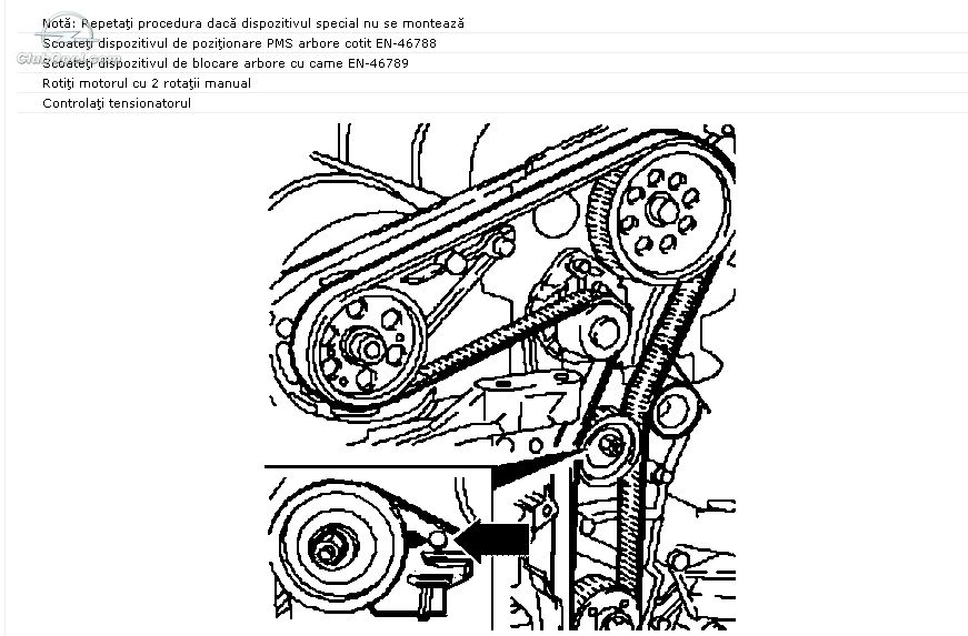

dupa cum spune si titlul caut urgent schema distributie 1.9cdti-150cp multumesc frumos.
  • alex1978
  • Mesaje scrise: 42
  • Masina: Astra 2005
  • Cont inregistrat: 23 Nov 2006
urgent ma poate ajuta cineva?
  • paulista
  • Mesaje scrise: 75
  • Masina: Zafira 2001 Z16XE
  • Cont inregistrat: 22 Nov 2008
masina si cod motor?
  • alex1978
  • Mesaje scrise: 42
nu stiu codul de la motor dar este distrbutie de pe vectra c opel signum 1.9 cdti 150 cp
  • tonytm
  • Mesaje scrise: 4,479
z19dth
https://www.postimage.org/image.php?v=aV2hqdA
Sper ca ti-e de ajutor.
  • alex1978
  • Mesaje scrise: 42
ms frumos singura chestie e ca nu mi prea dau seama unde sunt semnele.
