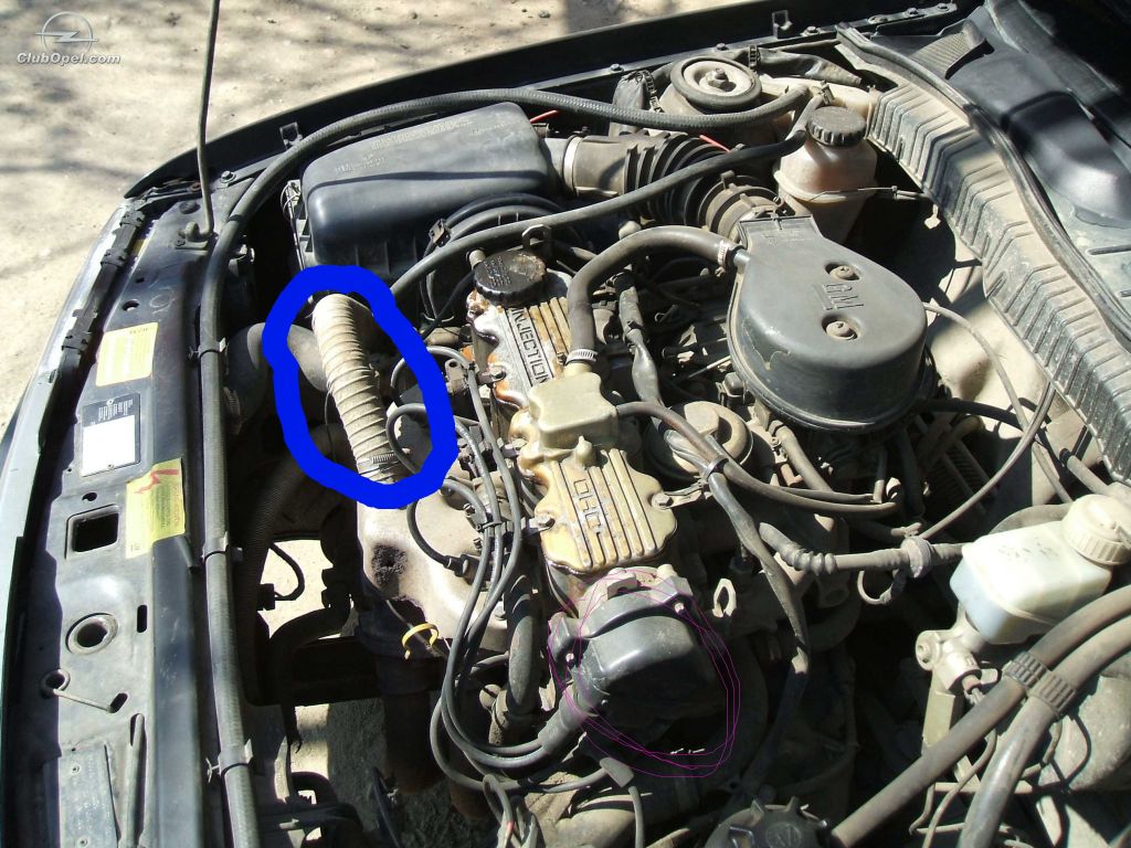

Salutare tuturor
Am si eu o intrebare in legatura cu opelul meu vectra a c18nz
De curand am pierdut furtunul incercuit cu albastru in poza atasata.Intrebarea mea este daca pot circula fara acel furtun deoarece nu am gasit nicaieri un astfel de furtun.

cred ca daca era ok, nu mai puneau din fabrica acel furtun, nu pot sa stiu pentru ca eu am alt motor dar, dar......... dar fii atent: La magazinele de instalatii sanitare, sunt niste furtune de gaz din inox si in acelasi gen (articulat). Cauta pe acolo un furtun care sa se potriveasca la diametru. Nu ai decat sa ii tai racordurile din capete si sa-l pui acolo, binenteles cu oarece silicon din ala rosu sau negru pentru uz auto. Hai ca e simplu. Nu recomand sa mergi asa chiar daca motorul nu arata ca l-ar deranja.

La c14nz vara era ok. Dar cand a dat iarna imi mergea innecat motorul. Pana am pus un furtun acolo. Are rolul sa traga aer caldut in cilindrii.

si se incalzeste mai repede motorul ,consum mai mic ,iti va baga caldura mai repede ,poti sa incerci sa cauti pe la piese auto dacia si cred ca se va potrivi sigur de la vreo dacie de exemplu nova sau logan si nu prea e scump
