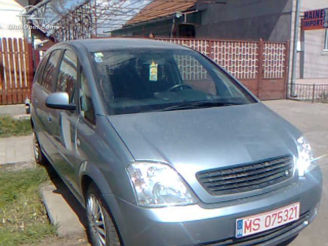

Salutari! Saptamana trecuta am avut ocazia sa conduc un opel meriva al unui prieten. Si-a luat-o din germania, si nu are carnet, inca. Modelul este opel meriva 1.7CDTI 100CP. Dotari: clima, geamuri el fata, cotiera fata+spate, abs, airbaguri frontale si laterale, oglinzi electrice, inchidere centralizata pe cheie, volan reglabil, scaun sofer reglabil pe inaltime, scaune spate reglabile separat, navigatie. Masina are aproape 200.000km. Nu are nici o zgarietura, e incredibil cum le tin nemtii. motorul trage f bine la km astia, nu ma asteptam. Dar cand e rece se aude un tacanit mai puternic, cei din service mi-au zis ca ar fi de la un injector. I-am facut revizia, ca ultima era la 176.000(cei din germania o fac la 30.000km, apropo, masina are carte service, toate fiind facute din 30de mii in 30 de mii cu ulei 0W30 sau 5W30). I-am cumparat ulei 10W40 GM si filtru motorina+ ulei+ manopera m-a dus la 300ron. ceea ce mi se pare f putin. In rest masina se tine chiar bine, nu troncane deloc, nici un zgomot suspect, greieras. Urma sa fac un drum lung cu masina si i-am facut revizia din bara in bara.
Ce mi-a placut la masina dupa cei 2200km facuti in 4 zile:
-motorul, trage f bine dupa 2000rotatii, dar consuma mult pe autostrada peste 130km/h(in cei 2200km consumul mediu nu a scazut sub 6-6,5)
-cotiera fata e chiar confortabila
-servodirectia, f usoara, si respectabil de precisa.
Nu mi-a placut:
-scaunele, f tari, la drum lung sunt incomode. dupa 2 ore tre sa faci o pauza
-portbagajul f mic, mai mare este la un golf sau leon
-maneta de semnalizare era stricata, nu mai revenea dupa ce bagai semnal. asta vad ca e o problema si la alte opeluri.
-baga caldura f greu, dar na, e un diesel.
-intre 1000-2000ture, motorul nu are aproape nici o reactie.
I-am pus si 4 cauciucuri de iarna noi, cu montaj cu tot 960ron. 185/60 R15, vad ca sunt mai greu de gasit. Dupa mine ii puneam cu 65 dar daca scrie in carte asa...
Masina per general nu pot sa zic ca mi-a displacut, dar nu mi-as cumpara pentru mine una. Nu inteleg de ce as alege o meriva in locul unui hatchback cand portbagajul e la fel, spatiul interior e la fel, pretul la fel(noua). A fost 4800euro in germania si cu taxele, actele, amenzile s-a ajuns pe la fabuloasa suma de 6500euro.
Mai jos aveti un filmuletz facut pe autostrada
http://www.youtube.com/watch?v=xdpMGgUv1D8
Daca cineva vrea sa isi cumpere una, poate sa ma mai intrebe cate ceva, ca mi-am facut o parere despre masinutza
