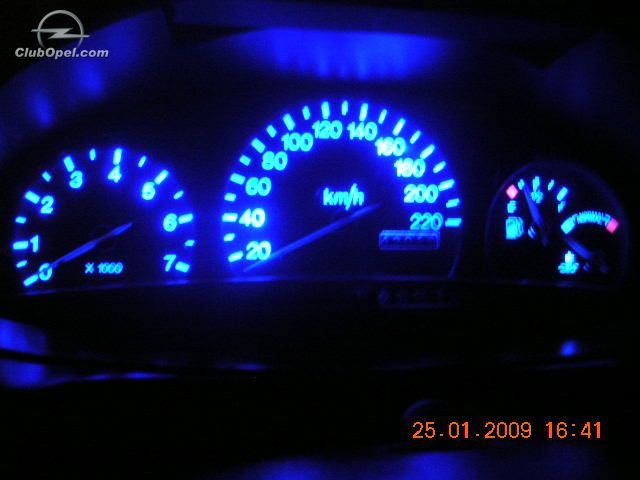

bun dar poti pune si leduri sa lumineze fuarte bine , uite pun o poza cum am bordul la fordul meu facut de mine , duar ca tre mai multe , la blocul de lumini ar trebui vreo 4-5bucati.
duar ca trebuie puse pe culori , mam gandit la leduri rosii .
