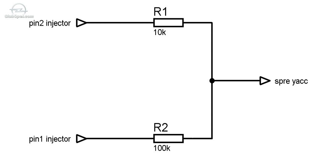

- semnalul de consum care pleaca catre PIN-ul 12 din YACC se ia de la pinul 2 din Injectorul 3 (Y9.3), de la stanga la dreapta, cum privesti motorul din fata masinii. Din ijector pleaca doua fire, pin 1 fir albastru, pin 2 fil alb. S-a observat la mai multi utiliaztori de Z14XEP ca ca se aprinde matorul "masina cu cheita" din cauza zogomotelor trimise de la YACC la injector. Pentru asta se face un distribuitor rezistiv (am zis bine Sandu Paul?) conform schemei de mai jos:
Pe placa de baza YACC se muta Jumperi INT1 astefel incat sa uneasca pinii 2-3, 1 si 4 raman liberi.
Cfuel se pune la o valoare de 17900, valoare aproximativa obtinuta in urma testelor.

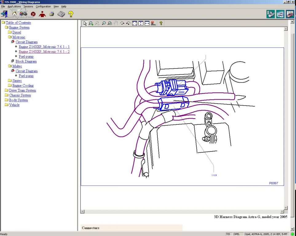

-semnalul de RPM se poate lua de la mufa panoului de instrumente din bord, pin 19 (am retinut bine?), sau de la mufa X120, pin 9 din compartimentul motor.
