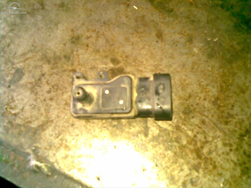

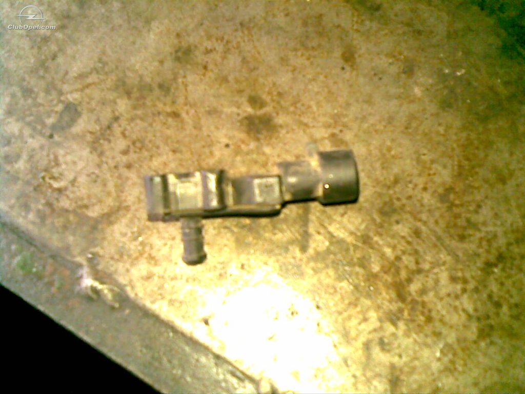

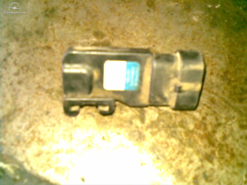

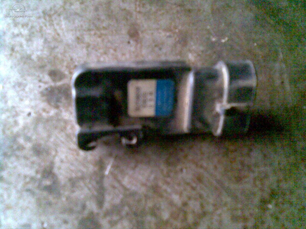

Salutare colegi, azi uitandu-ma pe sub masina, am vazut senzorul asta care atarna pe sub motor, eu banuiesc ca este o preechipare a masini, ptr ca nu am nici un martor aprins, masina merge bine, dar ma macina curiozitatea, ce este senzorul ala si ce rol ar avea??? Pozitia lui: se ramifica din manunchiul de fire care duce la calc. de la pompa de injectie, are o lungime de fire de cca 10 cm. Deci trebuia sa fie bagat prin apropierea calc. dar acesta nu are lacas ptr acest senzor, m-am uitat f bine. Pe ea scria DELCO TEHNICS USA si o serie. Are un orificiu c-a si cum ar fi trebuit sa aibe un furtunas bagat in el, deci.......... ce este????? pozele sunt facute cu telef. si s-ar putea sa nu se vada f clar, dar ptr cunoscatori, imediat isi dau seama. Multumesc anticipat

este senzorul de presiune atmosferica!l-am mai intalnit la un 1.7 si tot asa statea atarnat in fire.nu intra nici un furtun in el!

@edgstyle : Mii de scz ca nu am specificat motorul, asa este, am 1,7 dti, si ce rol are ? Presiunea atmosferica de unde? Asa treb sa stea, atarnat?

senzor de presiune atmosferica,este prins de suportul calculatorului de injectie in partea de jos stinga suportului,senzorul are un ghidaj si se prinde de o tabla care vine prinsa in doua suruburi metric 5 sau 6.

ghidajul se vede clar in prima poza cu senzorul.

-@wio: mersi mult ptr raspuns, asa este, am vazut ca are un ghidaj de suport dar nu am gasit suportul, o sa mai caut, pe mine ma interesa sa stiu daca treb bagat undeva sau a iesit de undeva, dar se pare ca asa treb sa stea. Am mai vazut o mufa care o am izolata, are 3 picioruse, aia clar treb sa intre in ceva dar. 🙄 .................vine pe acelasi manunchi de fire dar ceva mai sus, se vede mai bine daca se da jos suportul bateriei, ala ce o mai fi? @realcriss: pe ala nu l-am gasit inca, dar o sa-l caut , poate ne mai ajuta colegii cu sfaturi, sunt bine de stiut, cat traim ....invatam.
