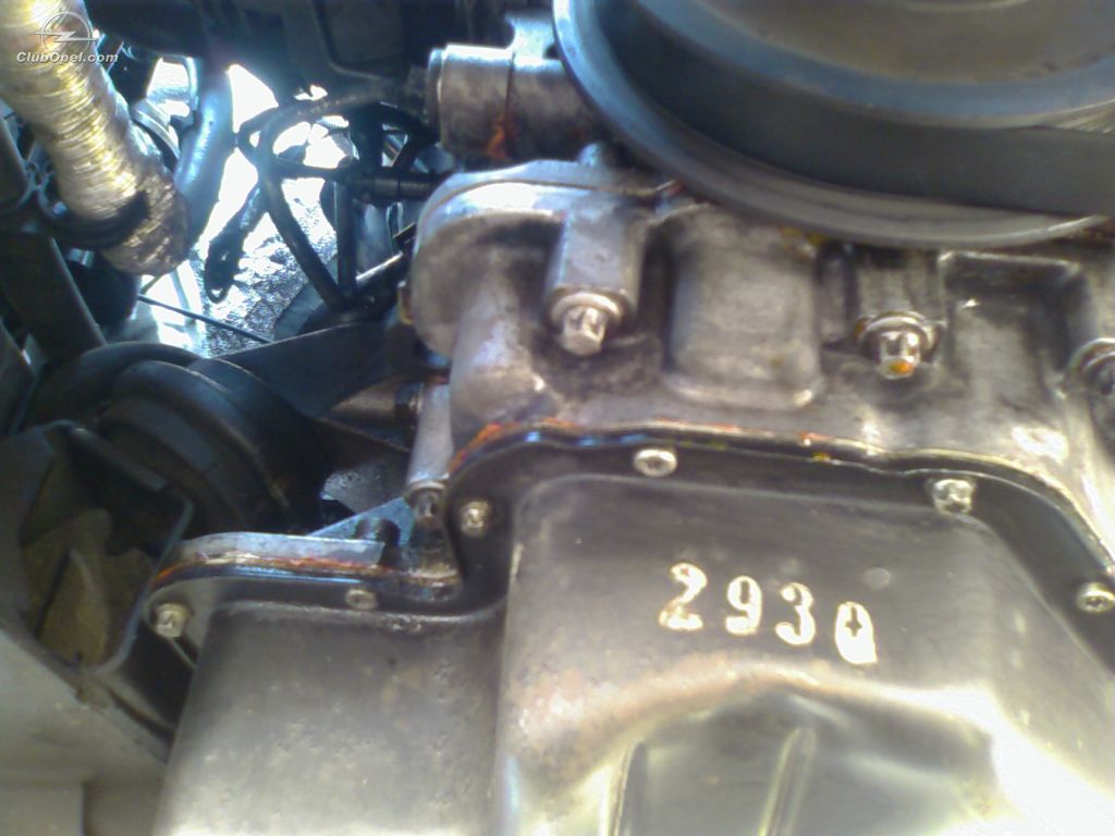

nu tre sa arunce apa la esapament neaparat..dar daca tot ai demontat chiuloasa trebuia sa o duci la un laborator..apoi sa pui garnitura noua!se poate repara chiuloasa si costa undeva la 4-5 milioane!
mai poti sa depistezi pe unde curge cu un anume antigel care este rosu si lasa urme pe unde curge!
dupa cantitatea pe care o pierzi pare a fi mai degraba pompa de apa!

La recomandarea mecanicilor de acolo am inlocuit pompa de apa. Dupa aceea am observat ca imi picura pe la pompa, am etansat cu silicon si am montat-o. Insa pierderea cred ca persista. Urmeaza sa fac cateva drumuri interjudetene si voi vedea daca mi-a mai consumat sau nu, insa cert este ca de acum 3 zile de cand am completat la nivel cu antigel rosu nemtesc, mi-a scazut vreo 100 ml la 30 km de oras, insa nu pe la pompa de apa.
