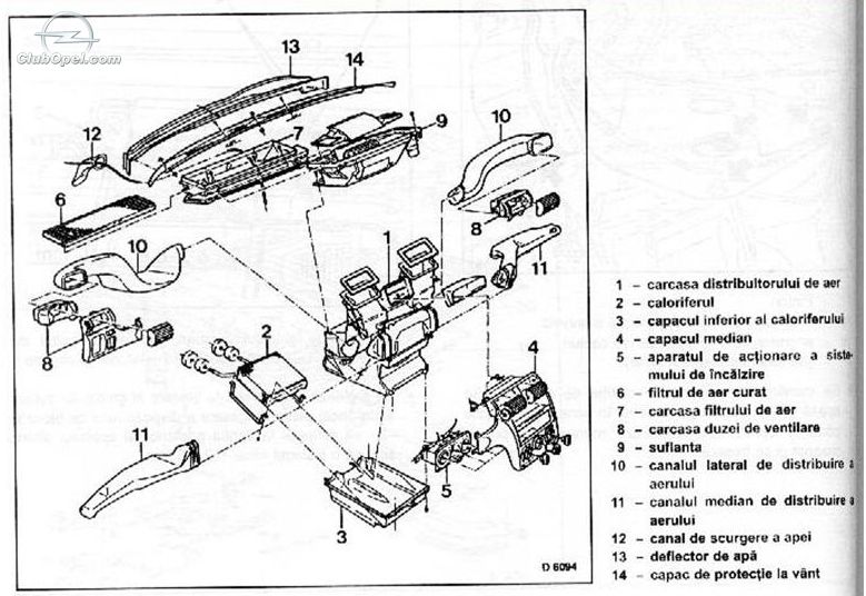

Nu neaparat. De exemplu, am avut o Dacie cu bord CN4, de aia care are caloriferul inauntru, la care pe gurile laterale venea numai aer rece. Din ele plecau doua conducte direct la intrarea aerului, sub grila. Dar deh, Dacia e Dacie.
Atasez si fotografia cu sistemul de incalzire din manualul de reparatii Haynes.
Daca se intelege ceva...
P.S. Alexey, cand mergem la dezmembrari Tomesti sa studiem, eventual foto, un sistem dezmembrat?

mariusgmg a scris:...
marius, ai manual Haynes in romana ?
E buna ideea cu studiul respectiv, eu am desfacut in vara trecuta toata instalatia, dar nu erau clapete deformate.
