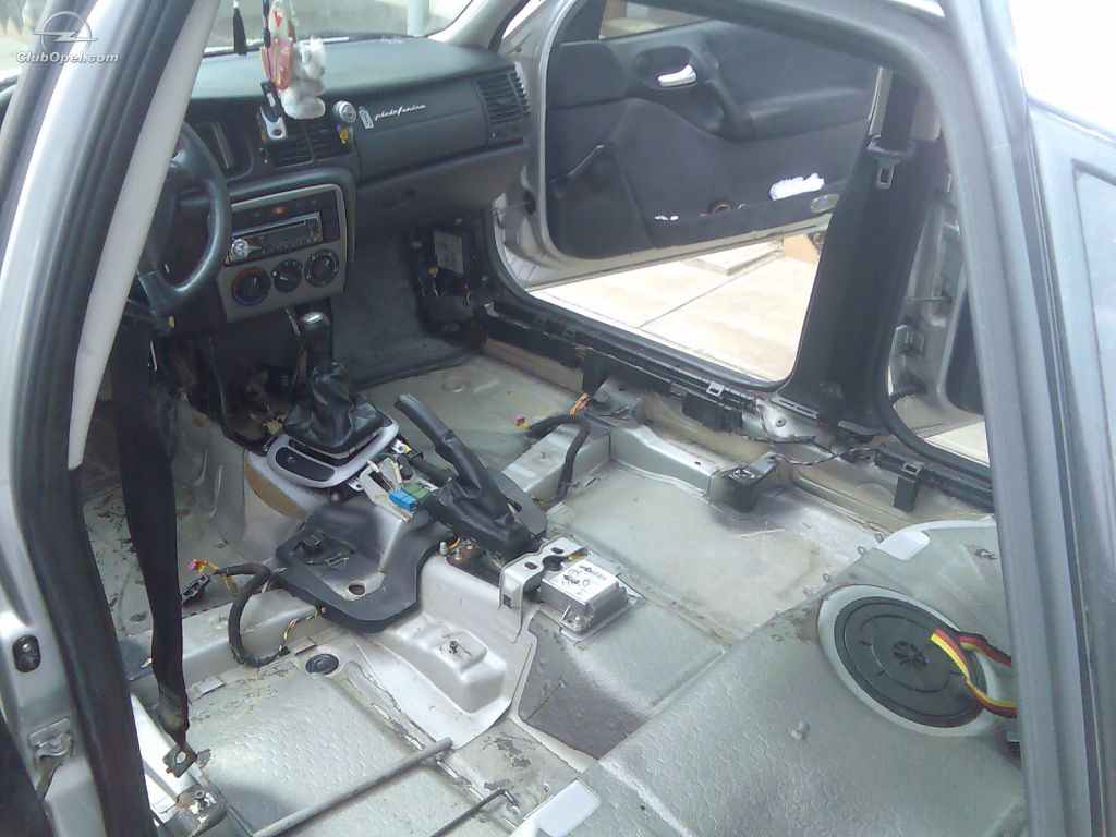

si eu am avut probleme mari cu aburirea geamurilor,iar cand am verificat sub presuri surpriza-mocheta din fata si spate stanga erau ude pentru ca intra apa in masina iar cand dadeam drumul la caldura se evapora apa din mochete si se aburea totul.Cand a venit primavara am scos mocheta de sa uscat si am astupat si gaura pe unde intra apa (pe sub grila de la parbriz).Totul a fost ok pana am observat ca se abureste iarasi dar mai mult in spate,am verificat iar mocheta din portbagaj era umeda si putin mucegaita si am depistat ca imi intra apa pe la gemuletele triunghiulare din spate,le-am lipit la o firma specializata cu parbrize si de atunci nu mai am traba cu aburitul.
In concluzie poti face o verificare sa nu ai apa in masina.
Cam asa arata masina fara mocheta (trebuie demontat tot interiorul).
P.S vectra b 2000,hatchback
