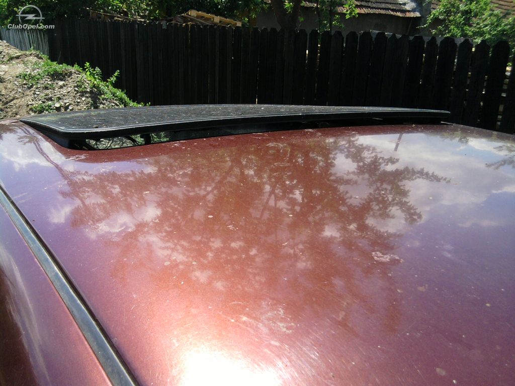

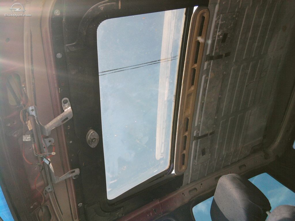

salutare ! am si eu o intrebare!dc nu se deschide trapa asta de pe masina meacum se deschide asta?k am verificat pe o masina care se deschide complet,ca cea din a 2 poza si nu difera nimic.dar cand vreau sa o deschid,se lasa in jos dar nu intra in interior!

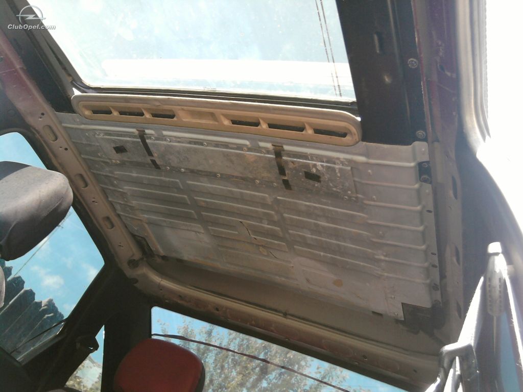

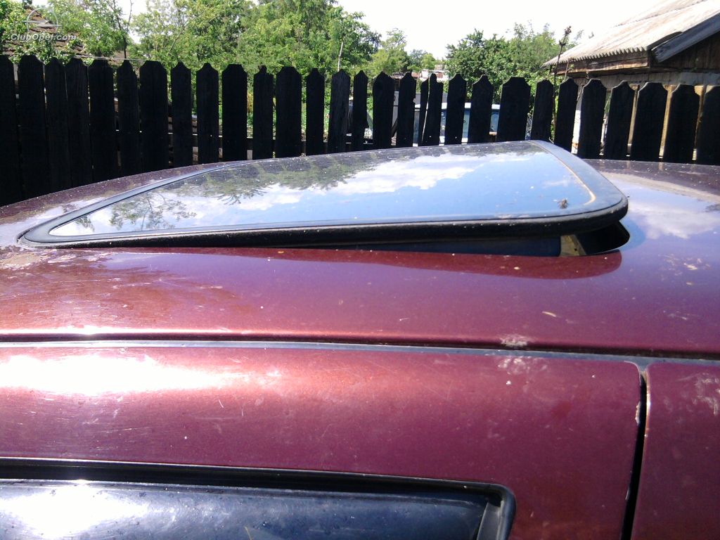

alte poze interior - exterior:

deci stai sa inteleg ! a ta doar se ridica sus si cand vrei o sa deschizi complet nu se deschide complet sau nu intra toata in plafon ?daca se lasa jos si vezi ca nu vrea sa intre in plafon dai un mic "capac" in colt la partea soferului si o sa se deschida ! si mie imi agata un mic surubel si nu permitea sa se deschida ! e electrica ?

e manuala!se lasa in jos dar nu intra in plafon!o sa incerc ce m-ai sfatuit!ms!

am rezolvat-o!pana la urma am demontat trapa si avea niste blocaje cere trebuiau apasate de o pargie care nu mai o avem.am facut eu alta si acum merge!
SE POATE INCHIDE !
