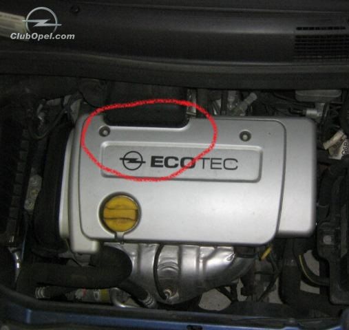

parca incepe sa se auda si la mine un zgomot de diesel, doar ca nu e asa tare. am localizat sursa pe cat m-au tinut urechile...
e ceva in zona aceea ce ar putea face acel zgomot?

salut.
La mine fix in acea zona loveste in mers capacul de motor..si se aude... se vede langa busonul de ulei... tac .. tac.. tac.. tac ... cand motorul este sub 2000 ... mai nou vibreaza si schimbatorul de viteze ... pa langa vibratia din spate in zona hayon ... un adevarat concert :d
