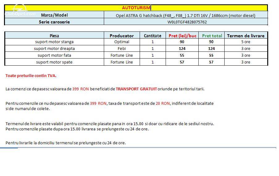

Mai mult decat atat , ieri stau pe telefon cu un distribuitor de piese , ii explic faza cu suportii prea rigizi , ii spun ce vreau ( adica niste suporti cit de cit de calitate dar nici care sa coste greutatea lor in aur ) si el ce intelege ?
Intelege sa-mi trimita oferta asta :
Ok , reiau legatura telefonic , ii multumesc dar mai fac o incercare explicandu-i inca o data ca as dori ceva mai calitativ , mai din gama Premium, eu stiu , sau macar toti suportii sa aiba acelasi producator, ori toti Corteco ori Febi, ori ce-o fi dar nu 4 suporti din 5 parti !
Sigur, omul amabil mi-a trimis un al 2-lea mail cu aceeasi oferta ( !?). Adica cu prima.
