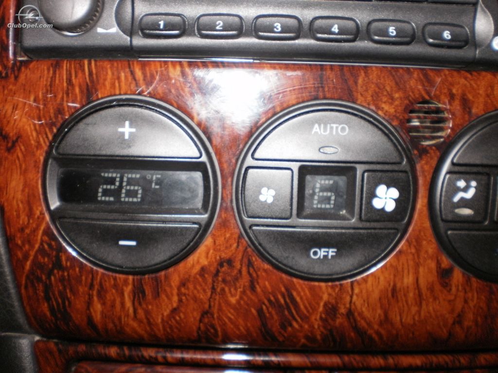

de vreo cateva zile nu-mi mai merge afisajele de la temperatura de la climatronic si viteza ventilatorului de la climatronic.cine stie ce pot sa aiba si unde as putea sa cumpar altele noi?(acum se vad ca am facut poza cu blitul)

Are in spate niste beculete ca cele din bord.Schimba-le, pt ca la fel am facut si eu si erau arse

beculetele de la display-uri sunt separatede cele de la ''+'' sau ''AUTO''

aurelio1 a scris:beculetele de la display-uri sunt separatede cele de la ''+'' sau ''AUTO''
aureliao, stii anume unde sunt situate, ca nici eu nu am reusit sa le scot..am scos cd'playerul, dupa consola de clima, si nu merge scoasa de tot, ca sunt cablurile din spate prea scurte si nu reusesc s-o scot de acolo..stii alta modalitate de a le inlocui fara sa scoti toata consola de clima?

Dai masca aia tip mahon jos si sub ea ai sa gasesti suruburile de la panoul de comanda de la climatronic pe care trebuie sa-l dai jos. Mai departe te descurci ca nu e greu. Bafta.

@adila662008 urmatoarea data cand mai ai cate o problema dai o cautare inainte sa deschizi un nou topic.
Rezolvarea la problema ta este aici
Si eu am avut aceiasi problema ca si tine si exact aceiasi masca (imitatie lemn).
"Operatia" se face in maxim 10 minute.
