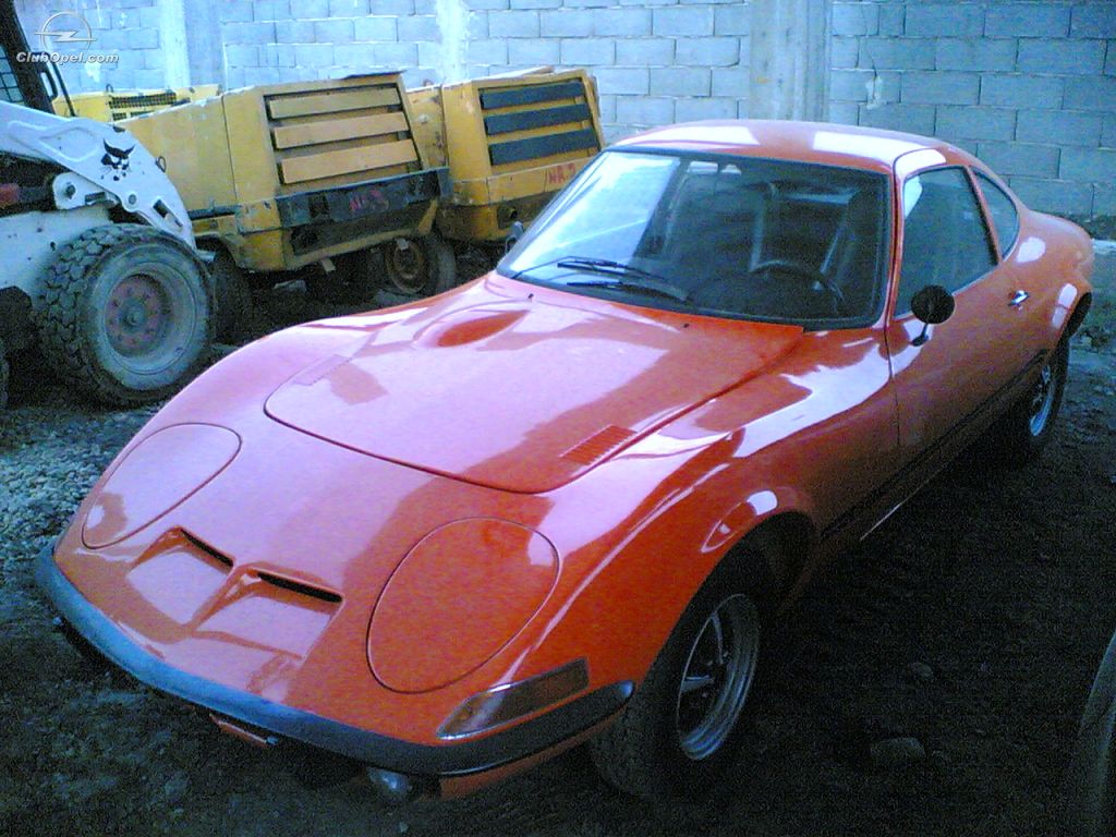

poze?

chiar asa poze, ca mai rar vezi asa ceva.

foarte frumoasa ... sa ne tii la curent cu mersul proiectului

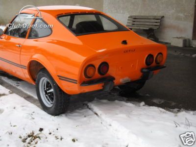

astept si la nevoie inca un an sa scoata taxa de inmatriculare deoarece asa cum este vreau sa o inmatriculez.deja au aparut pseudoexperti care imi dau sfaturi ca aia nu este nichelata busonul rezervorului nu este nichelat.este OPEL GT/j J=junior varianta mai saraca cu piesele vopsite negre nu cromate.

o masina superba,
un baby vette

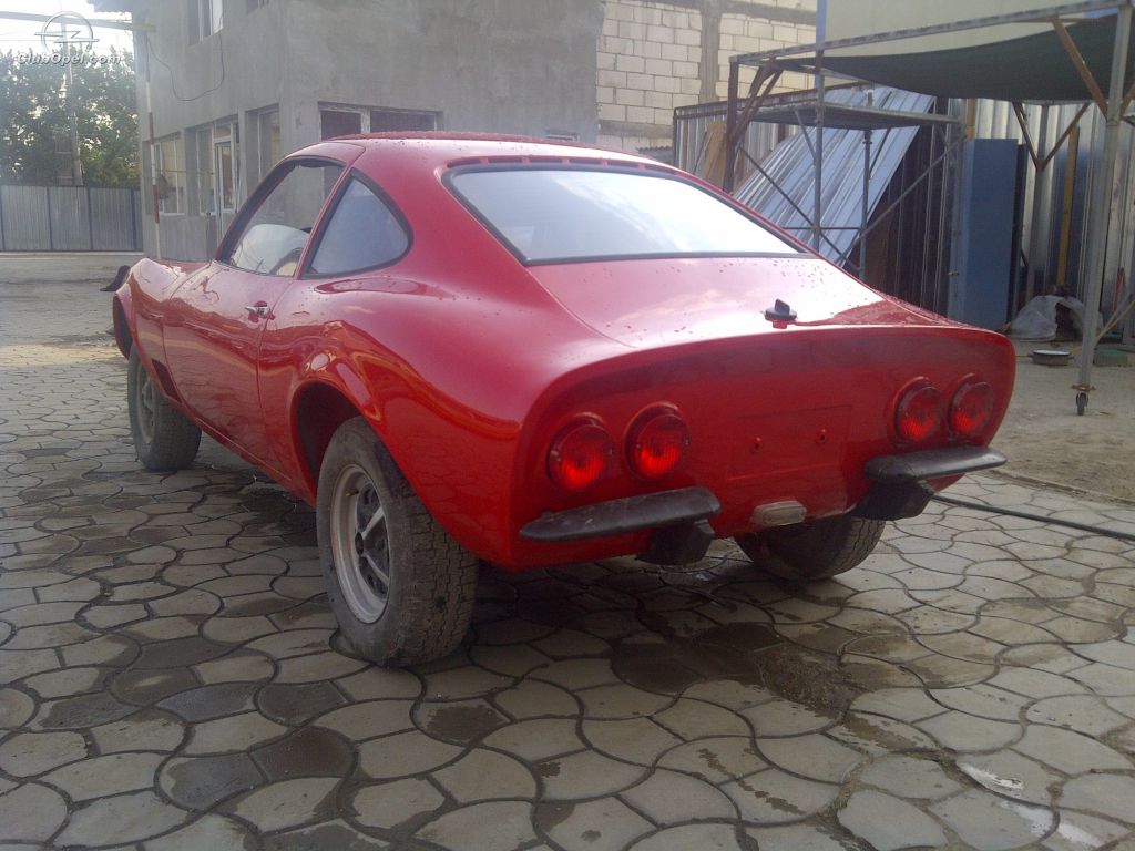

am renuntat si la certificatul RCR si am depus actele finale pentru a inmatricula opelul gt la politie.am dat tot motorul de 1.9 si transmisia si puntea spate si am fost la RAR pentru identificare si a-i face CIV cu motorul de 1.1s care are 67cp cu 2 carburatoare cu cutia de 1.1 si puntea spate de 1.1 toate montate si taxa de depreciere rezultata dupa aceea a fost de 870ron cu coeficientii rezultati deoarece nu are A/C,geamuri electrice si multe pe care ei nu le gaseau ca fiind sa-i ridice valoarea ci doar trebuiau sa i-o scada. am bagat-o la financiar fara probleme si acum am depus civ-ul eliberat de rar si toate actele cerute de ei acolo.m-am intors de zece ori inapoi de la ghiseu ca nu-i aia, nu-i aia, nu-i aia dar maiine iau talonul si gata nu mai trebuie nimic.pur si simplku m-am lipsit de motorul de 1.9 pe care-l voi monta peste ceva vreme dar am scapat de birocratia romaneasca.masina a pierdut ceva putere dar neimportanta pentru efortul inceput cu mult in urma de a inmatricula aceasta masina.maiine ma apuc sa o vopsesc rosie sa scap de aceasta culoare dar la care am tinut sa fie identificata corect.ma dadeau si la rar oamenii pe usa afara ca mai trebuie adusa cutare hartie si cutare si cutare.intr-un final a iesit un Biblioraft cat toate zilele de hartii si a meritat dar greu de tot ca la un moment ma apucase lehamitea de cate acte sunt necesare.cand mai voi avea timp mai povestesc ce am mai facut.
oricum masina donatoare era tot un GT de 1.1Litri dar terminata prin taiere si ale carui organe le-am gasit in austria la un batrinel care tremura de emotie si plingea cind mi-a dat masinuta dar nu mai era de restaurat deoarece avea garaj doar pentru o masina si asta il incurca si se apucase sa taie din ea cu mult sa-l vizitez eu si cine stie unde a dus tablele.

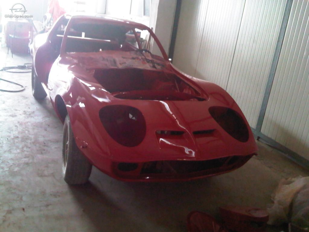

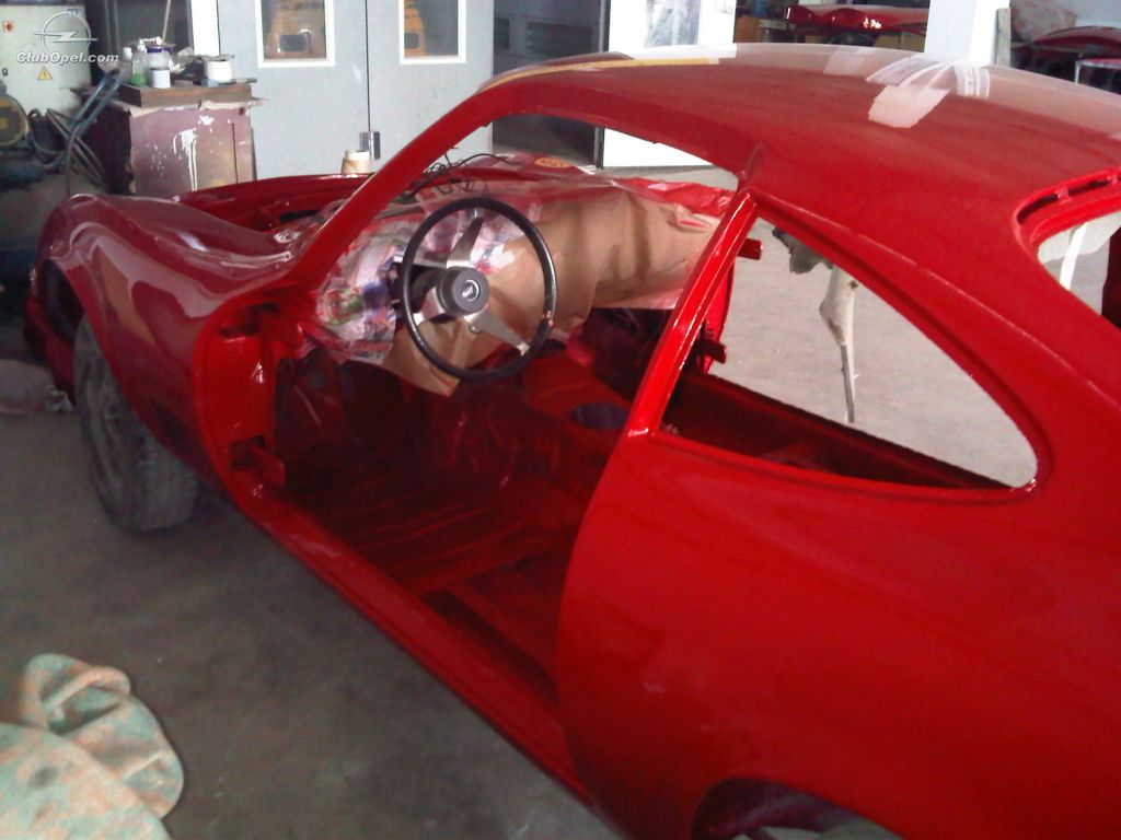

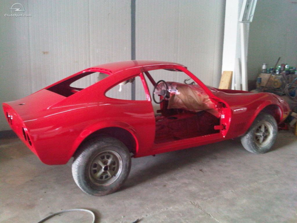

dupa ceva timp am revopsit masina si acum sunt la reechiparea ei.
