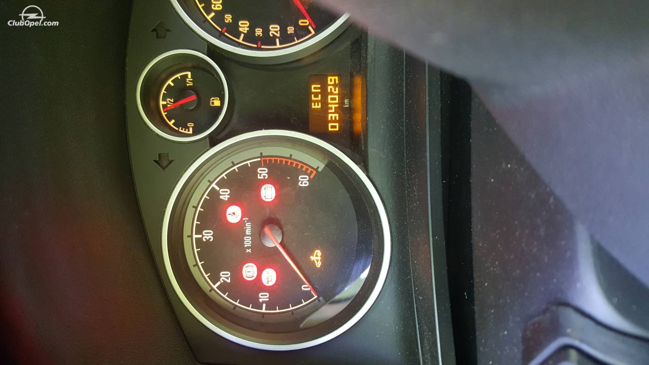

Buna ziua! Am cmparat un Opel Zafira B 1.7 ecoflelx diesel. Am mers cu ea cam 200 de kilometri, si acuma aud ceva ciudat cand motorul sta in relanti, si cand merg cu ea pe drum. Ma ingrijoreaza foarte tare, dar din pacate nu mai am mult bani dupa ce am platit masina.
La pedal test imi da 3 coduri de eroare.
Ecn 052005
Ecn 161450
Ecn 000000
Am incarcat si un video pe youtube, va rog cine pricepe sa asculte. Nu stiu numai mi se pare ciudat, sau e ceva serios?
Link Video: http://www.youtube.com/watc...;feature=youtu.be
Va rog sa ma ajutati, ce ar putea fi problema, si aproximativ cat va costa?
