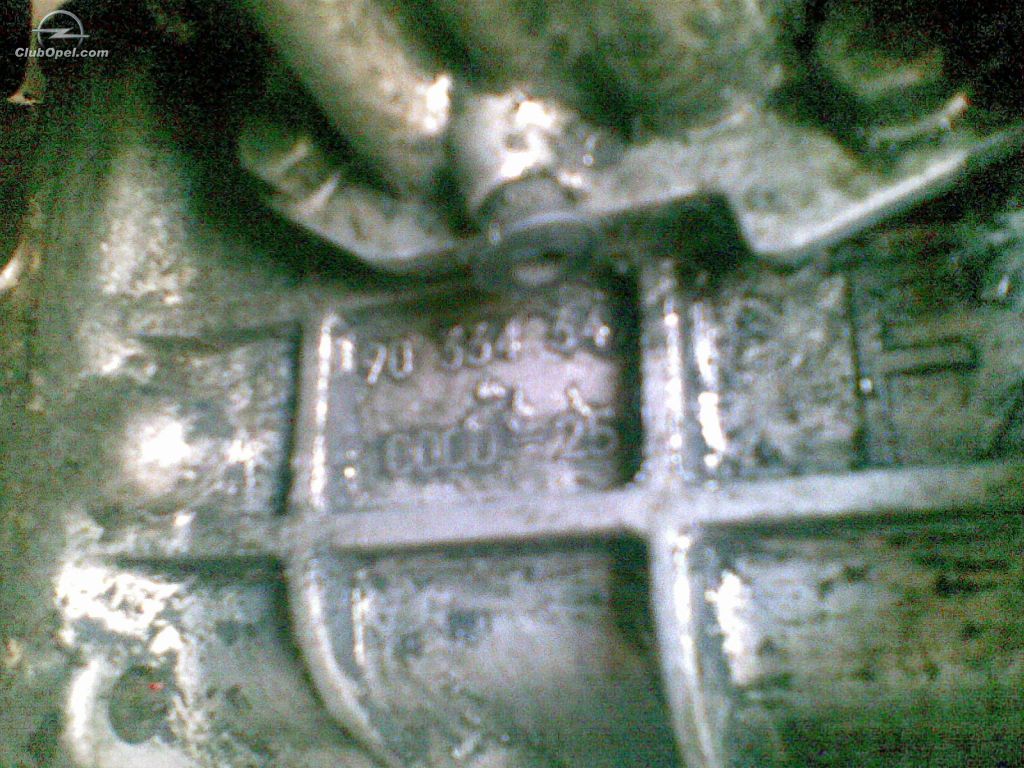

am cumparat deja un f20 cu seria 0000-25 ,90334347, din pacate nu gasesc ce fel de rapoarte are, dar in fine..o montez oricum pe masina

.......[1] doar ca e scurta si trage pe roata dreapta..................[2]merge in trepte 60/100/140/180/220 pe ceas, dar in realitate mie imi par mai scurte cam cu 10 km.............[3]eu am nevoie de o cutie de drum lung pentru fiabilitate motor si consum mai scazut, asta este de liniute si nu-mi place, mai ales ca eu am cip si rupe aderenta prea usor.....si eu fac drumuri lungi cu ea..........[4]am cumparat deja un f20 cu seria 0000-25 ,90334347, din pacate nu gasesc ce fel de rapoarte are, dar in fine..o montez
[list] [1]-e normal,ia stg de volan si vei vedea ca rupe si stg
[2]-sunt mai scurte probabil ca i-ai pus cauciucuri cu talie mica
[3]-poti sa-i schimbi numai a 5-a,si imbini utilul cu placutul..
[4] 26412...374 s-ar citi cam asa: 264-ziua din an in care a fost fabricata,1-ultima cifra a anului fabricatiei,2-schimbul care a fabricat-o (1-dimineata,2 dupa amiaza,3-noapte),...cod intern al lor,si 3.74-raportul final.
259 0333 347 s-ar interpreta cam asa(cred)259- ziua anului,0-depinde de pe ce masina ai luat-o,poate fi 1990 ,`93 sau `03,daca e de pe ceva mai nou,si 347-3.47 raportul final.Acum adevarul poate fi dincolo de noi,si nu stiu daca un raport mai mare inseamna si o cutie mai lunga si invers..

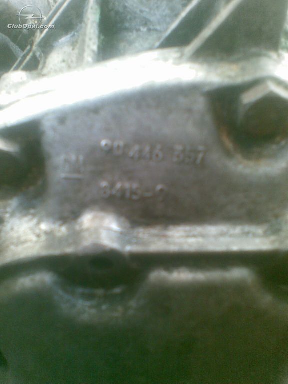

am gasit astea 2 randuri de coduri pe cutie
problema care ma arde este ca nu stiu ce fel de rapoarte are:cr sau wr, pe mine ma intereseaza sa aiba raporte lungi
multumesc de raspunsuri

o sa ma uit la cutia mea de pe masina care e wr sa zicem, adik e un F20 normal si iti zic ce coduri am gasit
oricum daca cutia ta e luata de pe o masina cu sfi si tractiune fata e clar lunga adik normala, daca e luata dupa o masina care avea 4x4 atunci e o idee mai scurta sa zicem cr

azi am spalat putin cutia si am descoperit pe capacul de jos de la baie sa zic asa
c 3.55
deci e cu rapoarte scurte si presupun ca o sa functioneze la fel
este asa sau nu?

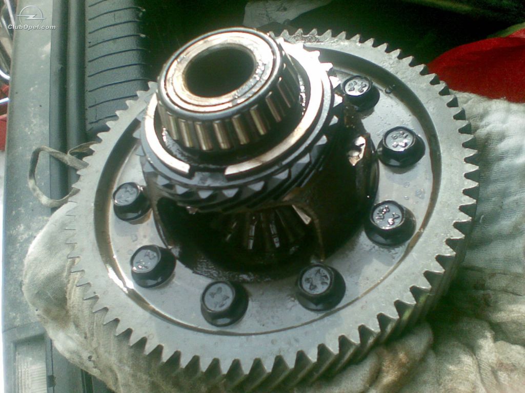

singura problema este ca mai trebuie sa ii strang jocul din antrax sau cum se cheama, am inteles ca se strange din partea dreapta la planetara unde are acel inel cu striatii...? este corect? stie cineva intreaga procedura de lucru?

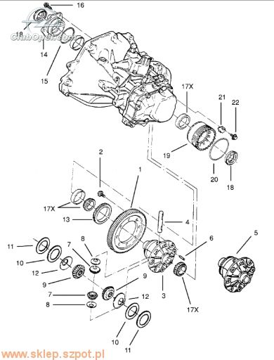

am gasit schema pentru f20
din inel se strange doar jocul in cei 2 rulmenti conici care sustin diferentialul
acolo este posibil sa fie buba la mine, daca nu insemana ca sunt satelitii uzati
am observat ca spre deosebire de autoblocantele de la bmw care au doar 2 saibe, astea de opel au 3 pe dreapta si 3 pe stanga(10,11,12) in unele scheme si in altele au 3 pe dreapta si 2 pe stanga; in schema cu 3 pe dreapta si 2 pe stanga apare o saiba pe dreapta care are 3 cote diferite 0.82,0.88,0.92
din punctul meu de vedere dimensiunile saibelor dispun diferentierea tractiunii rotilor 70%dreapta si 30%stanga sau 60%-40% depinde de dimensiunile lor
intrucat am codurile saibelor de reglaj din diferential, o sa desfac diferentialul de f16 ii masor dimensiunile saibelor si ii pun aceleasi nr de saibe si pe partea stanga, astfel o sa incerc sa obtin o diferentiere de 50-50 pe ambele roti

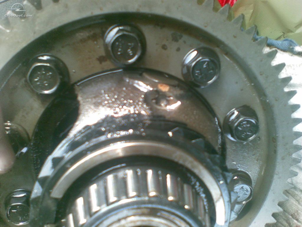

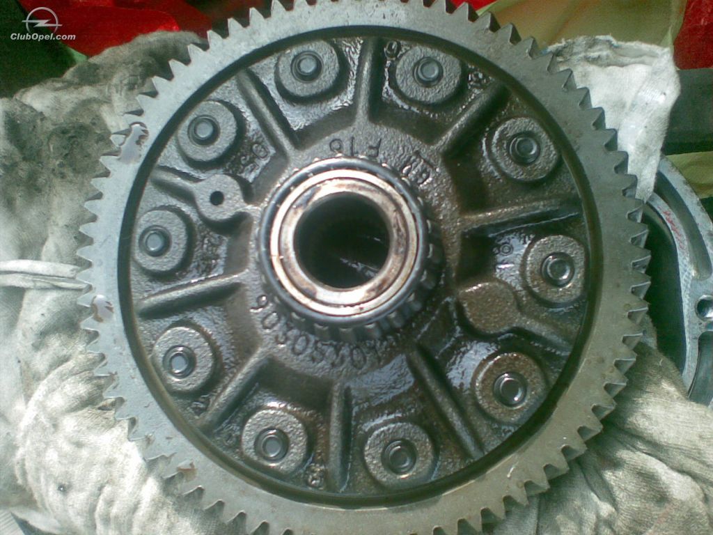

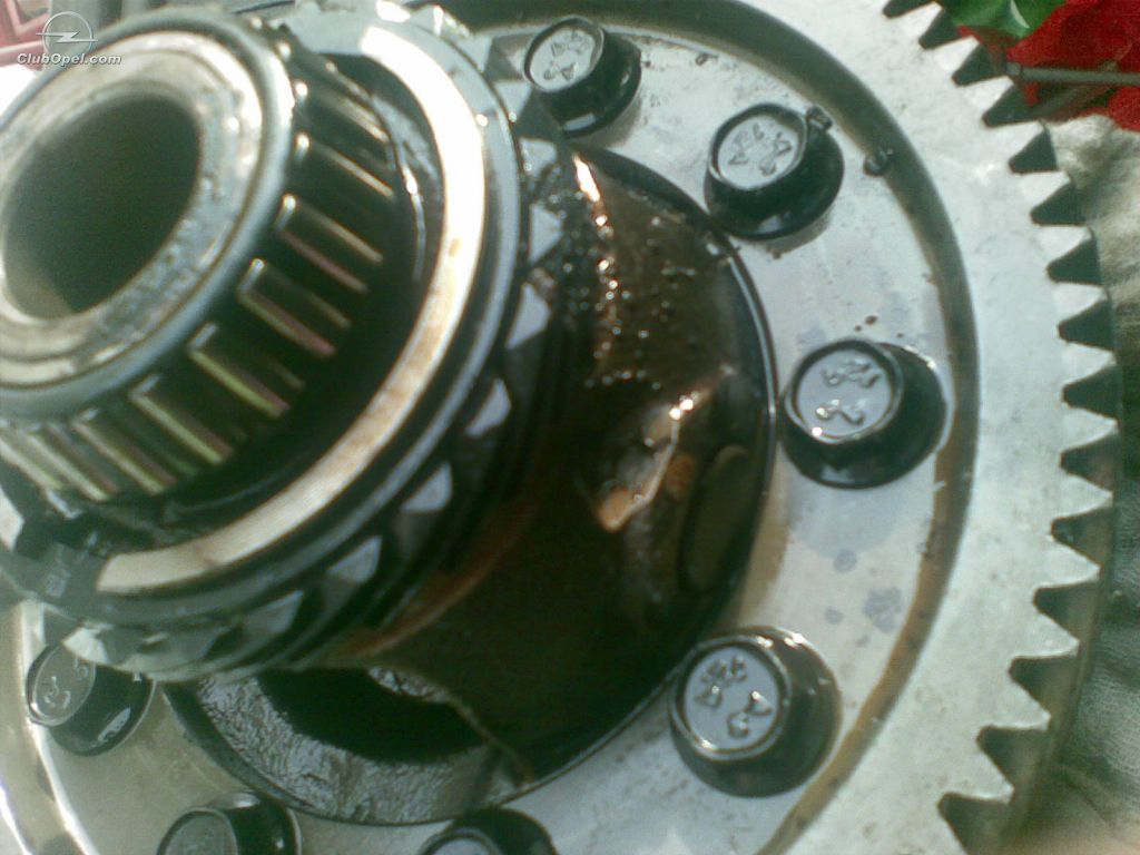

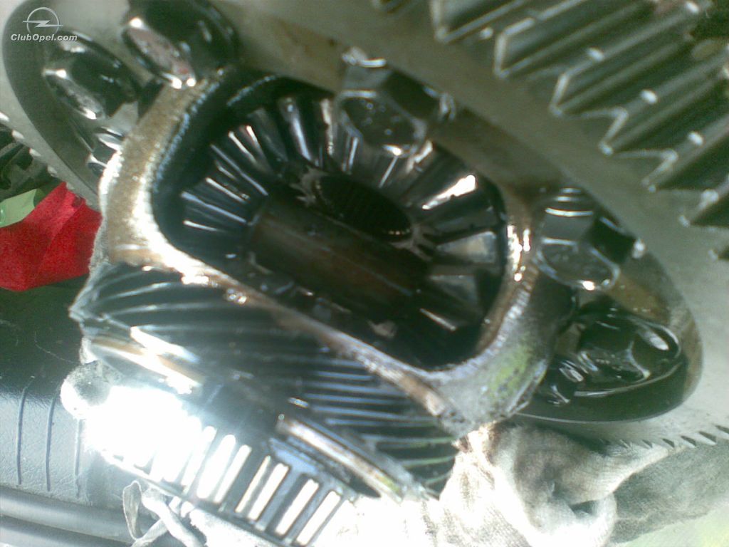

am desfacut f16-le si am scos diferentialul
am descoperit joc axial in sateliti cativa mm, nu pot estima exact, trebuie spalat de ulei
ramane sa desfac si dau jos si diful de f20 si sa vad care se prezinta mai bine, o sa folosesc saibe din unul din ele pentru a regla jocul axial aparut
acesta de f16 este relativ ok , dar imi pare ca rulmentii sunt coxati cam rau...
vad ca nu are nimeni nici o parere despre cum se poate strange jocul in antrax si care este valoarea limita pentru jocul axial la sateliti
