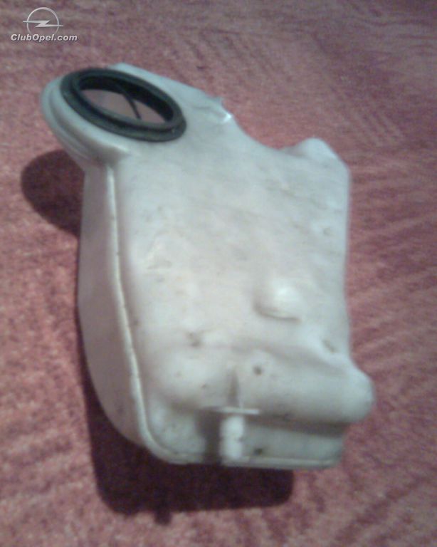

Astazi, cand am iesit din parcare am luat un stalp care era in dreapta, mi-a cazut bara am reusit sa o fixez inapoi cat sa ma tina pana acasa si pana la mecanic (unde voi merge mai spre seara) dar, pe langa bara a mai cazut un vas de plastic. Nu stiu de la ce poate fi , era gol, era murdarie. Poate ma puteti ajuta...

Ar fi bine sa pui o poza sau mai multe.

m-am uitat mai bine si am gasit niste muste inauntru... in rest nu e ud nu nimic.

Nu stiu de la ce este vasul respectiv,dar cred ca ar putea fi rezervorul pentru spalarea parbrizului.
Ai avut apa,ai folosit instalatia in ultima vreme?Rezervorul respectiv tot din partea dreapta ti-a cazut?

Si eu zic ca este rezervorul pentru spalarea parbrizului...alceva ce ar putea fi? 🙄

Micu 87 a scris:Si eu zic ca este rezervorul pentru spalarea parbrizului...alceva ce ar putea fi? 🙄
rezervor pt spalat faruri..am mai auzit cazuri cand omu' avea si sppalatoare pt geamuri dar nu stia pt ca fostul proprietar inlocuise bara din fata si nu a mai pus instalatia de stropire..tot de model cu bidonase separate parbriz/faruri..nu certific veridicitatea sursei..:d

mi-e sa nu fie vasul cu lichidul de frana... 😊))

am aflat, e cel de la stergatoare. Dar, dupa ce am citit varianta cu cea pentru faruri, s-ar putea sa fie si aia,eu am folosit instalatia de la stergatoare pentru parbriz destul de des in ultima vreme, chiar am completat cu apa si solutie iar vasul acesta era uscat, gol(ma rog , cu muste)
Dar multumesc.

valyd11 a scris:mi-e sa nu fie vasul cu lichidul de frana... 😊))
Ce sa caute rezervorul pentru lichid de frana sub bara fata?Stii in ce sens se infileteaza o piulita?
Decat sa raspunzi in bataie de joc sau nestiinta mai bine taci(ma indoiesc ca,colegul care a deschis discutia a intrebat doar sa se afle in treaba).
@Becku daca ai folosit instalatia de spalat parbrizul cel mai probabil rezervorul respectiv este pentru lichid de spalat farurile.Ma indoiesc ca masina ar fi dotata cu 2 rezervoare pentru spalat parbrizul.

am mai aflat si eu ceva nou 😊 ...eu care credeam ca instalatia pentru spalat parbrizul si cea pentru spalat farurile au bidonasul comun...dar se pare ca nu e asa

e un amarat de rezonator de aer...se afla sub filtru de aer comunicand cu el.si asta ca aerul tras fortat sa nu faca zgomot.
