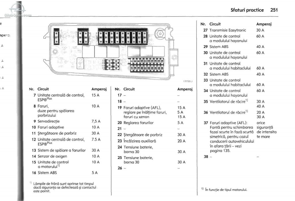

Am un Vectra C din 2003, diesel, unde este siguranta de abs ? Nu stiu care este din toate sigurantele. Nu am nicio schema sa vad unde se afla. Ma puteti ajuta cu o schema de sigurante ? Va multumesc, Cu stima, Ciprian !

in tabloul de siguranted de linga baterie siguranta nr 29.

O poza imi poti pune ? Sau o schema ceva ? Am cautat pe net dar nu am gasit deloc ..

Vezi daca te ajuta asta cu ceva
si este siguranta 29 acea mare de 40 A Si la mine in poza apare sigurantele pe numere si la tine apar asa exemplu 1F.2F.3F.4F.

Mersi mult! Am rezolvat 😃
