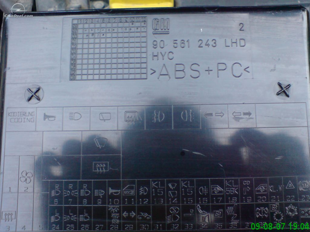

Cum sa incep....am avut masina in service(m-a izbit un domn si am schimbat bara spate)a mers ff bine ieri cand am luat-o,,insa de dimineata nu mai stropea nici nu se aude ca ar functiona..credeam ca nu are solutie...solutie are...stiti cumva daca are SIGURANTA? si ce numar este...am cautat innebunit deoarece maine trebuie sa plec la sky...nu am gasit nimic...si localizarea ei(a pompei)...este sub vas?..si ce ar trebui sa demontez sa ajung usor la ea?.

Verifica siguranta 14 este posibil sa fie cu stergatoarele

le-am scos pe toate...ce bun e tabelul tau...la mn are doar numere..o sa mai incerc odata
