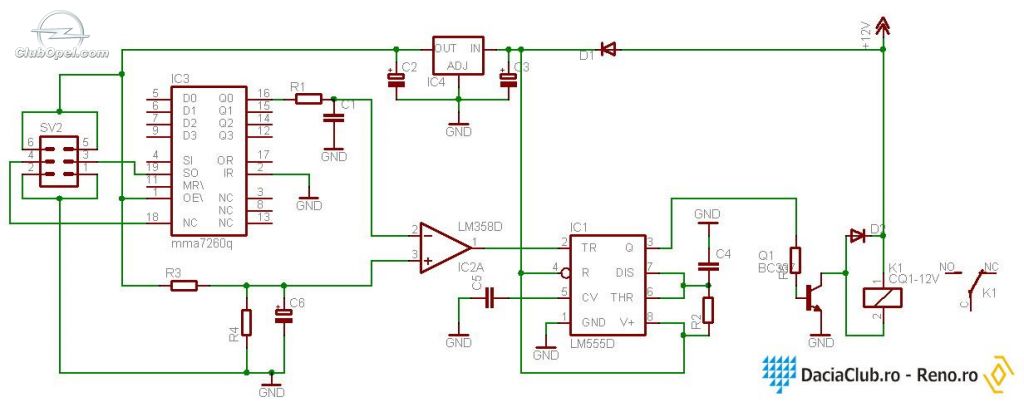

Exista asa ceva pe Logan dar se si poate face pentru cine nu are .Exista un topic pentru asa ceva . Megan-ul are asa ceva pe avarii .Se face un modul electronic cu ceva pe baza de mercur. Ceva care masoara inertia . Asta ca sa nu se aprinda la franari normale .

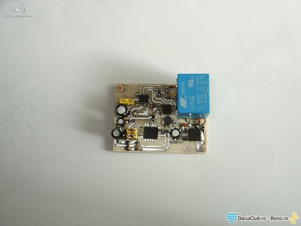

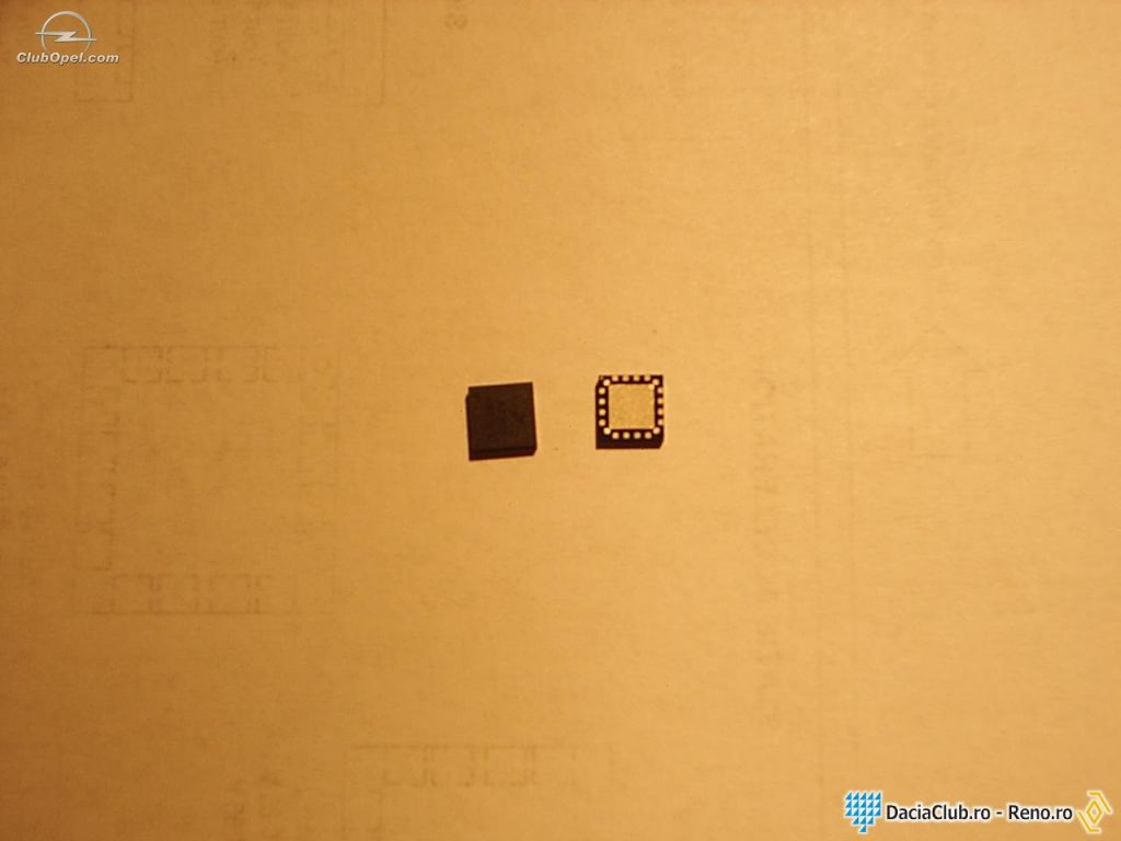

Exista un contact pe baza de mercur .Am impresia ca se numea accelerometru .Asta impreuna cu montajul electronic facea toata treaba .Fiind scump , se mai gasea ceva aproximativ .Accelerometru se gaseste si intr-un tel. Nokia N95.Am sa pun si poze cu el facut .Merge pe orice masina . Mai e unul pentru Logan dar merge doar la masinile care au fir de semnal pt. viteza la casetofon .

Tare modulul din poza jumate SMD jumate componente normale dar lucrat tot pe tehnologie SMD 😃
