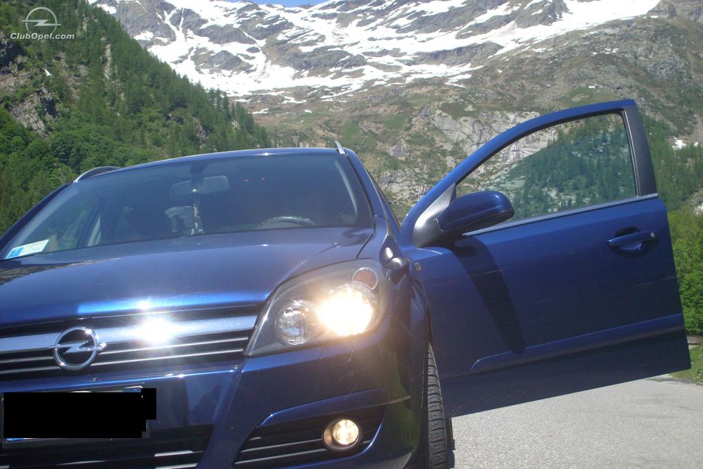

masina nu are instalatie xenon are doar fuctia de 35W care se poate activa dupa montarea kitului xenon(becuri+balasturi)pe care totusi incearca sa le montezi pe faruri cu lupa,referitor la faruri sa sti ca si astra h are faruri cu xenon din fabrica arata ca cele din poza mea dar costa peste 400 Euro bucata, sunt faruri cu angel eye undeva la 150Euro setu iar un kit xenon este pe la 70 euro unu care sa nu dea erori
