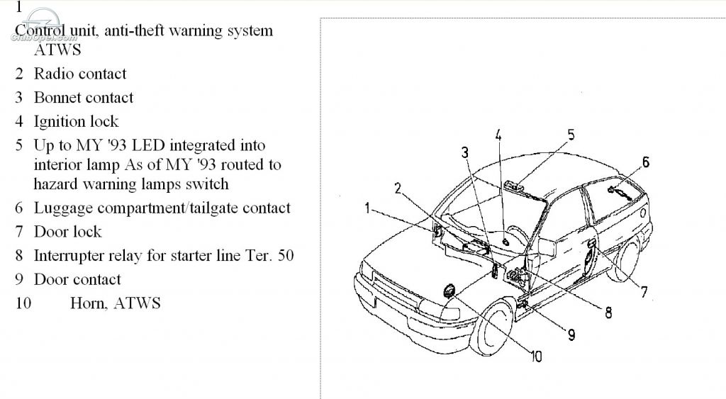

Stie cineva cum se dezarmeaza (dezactiveaza de tot eventual) alarma de fabrica montata pe astra f?Am deschis o usa pe spate (care nu se inchide din centralizata) in timp ce masina era incuiata si a inceput sa claxoneze intermitent si sa puna avaria dupa ce am deschis cu cheia claxonatul a incetat ,dar mi-o oprit alimentarea cu benzina ,am dat cheie o pornit dupa 2 sec so oprit si gata,daca o mai patit cineva ceva de genul astept pareri si sfaturi ,e vorba de o astra f 1.6 c16se.
le: am gasit si elementele sistemului cu pricina:
Ultima modificare facuta de gsi_master la Mie 13 Jan, 2010 8:27 pm

Daca ai gasit baza alarmei (centrala alarmei) ii scoti mufele si ar trebui sa se dezactiveze.Din cate stiu ar trebui sa aibe 4 mufe (le scoti pe toate).Din cate stiu ar trebui sa fie in stalpul din stanga (partea soferului)asta numai daca vrei sa o dezactivezi total daca vrei sa o dezarmezi ar trebui langa centrala sa aibe un buton in forma de led care daca il tii 30 sec apasat alarma se dezactiveaza.(parerea mea)

n-am apucat sa ajung in stalpul din stanga ,am luato pe calea "diagnozei" scanteie are benzina ioc noroc la la astea mp are ventilul ala pe rampa si se vede usor ,am tras banchetele am improvizat un instrument de control sa vad daca se alimenteaza pompa de benzina ,nu se alimenta deci am trecut la stalpul din dreapta ,unde am dat peste doua calculatoare,eu banuiesc ca o ramas blocat releul care intrerupe alimetarea cu benzina ,am mai vazut asa la un bmw e36.Am desfacut si torpedoul (m-am luat dupa un zgomot de releu) deasupra caruia am mai gasit 3 relee nu stiu sigur daca sunt de la alarma sau de la aerul conditionat .
