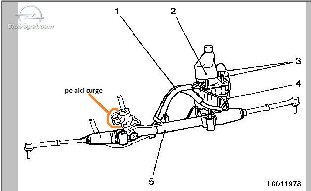

Salut.Sunt nou pe forum si am o problema cu servodirectia.Mai pe scurt curge ulei pe la locul unde se imbina conducta metalica care vine din pompa si intra in caseta.Masina este un Astra H, z17 dth,2005.Daca a-ti mai avut o asemenea problema va rog postati cum a-ti rezolvat problema.( sper ca nu se rezolva prin inlocuirea casetei ar fi culmea).

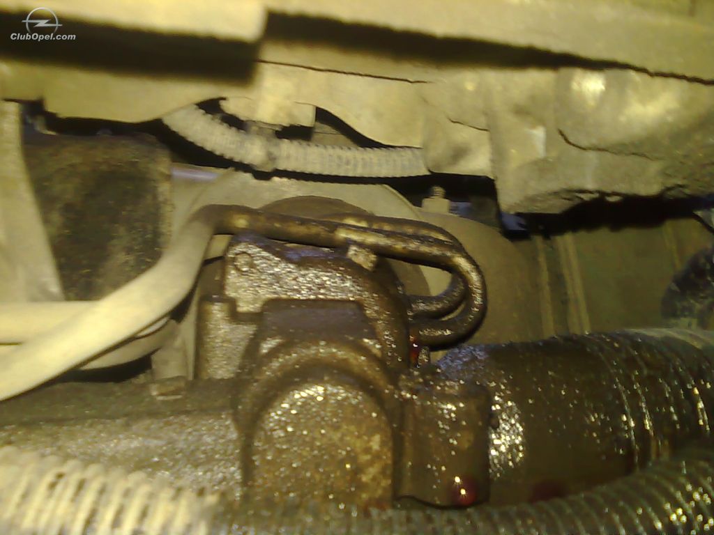

Conducta nu este prinsa cu nicio piulita,nu-mi dau seama cum sa o demontez.
Pierd cam 50 ml pe saptamana in conditiile in care merg cam 500 de km in afara orasului.Sunt momente cand merge usor dar uneori zici ca n-am servo hnu mai zic ca acum butonul sport nu mai are nicio treaba...
Dupa ce a scutul era plin de ulei de la pompa de vacuum acum este plin si de ulei de serva...

Nu am rezolvat nimic.Nu imi dau seama cum este prinsa conducta aia acolo(se vede pe unde curge).Vreo solutie?

astrah a scris:curge ulei pe la locul unde se imbina conducta metalica care vine din pompa si intra in caseta.
Putin probabil sa curga pe la conducte (dar nu imposibil), mai degraba curge pe la simeringul de la axul casetei. Chiar azi am avut cazul asta la o Zafira B, caseta ZF exact ca a ta.
