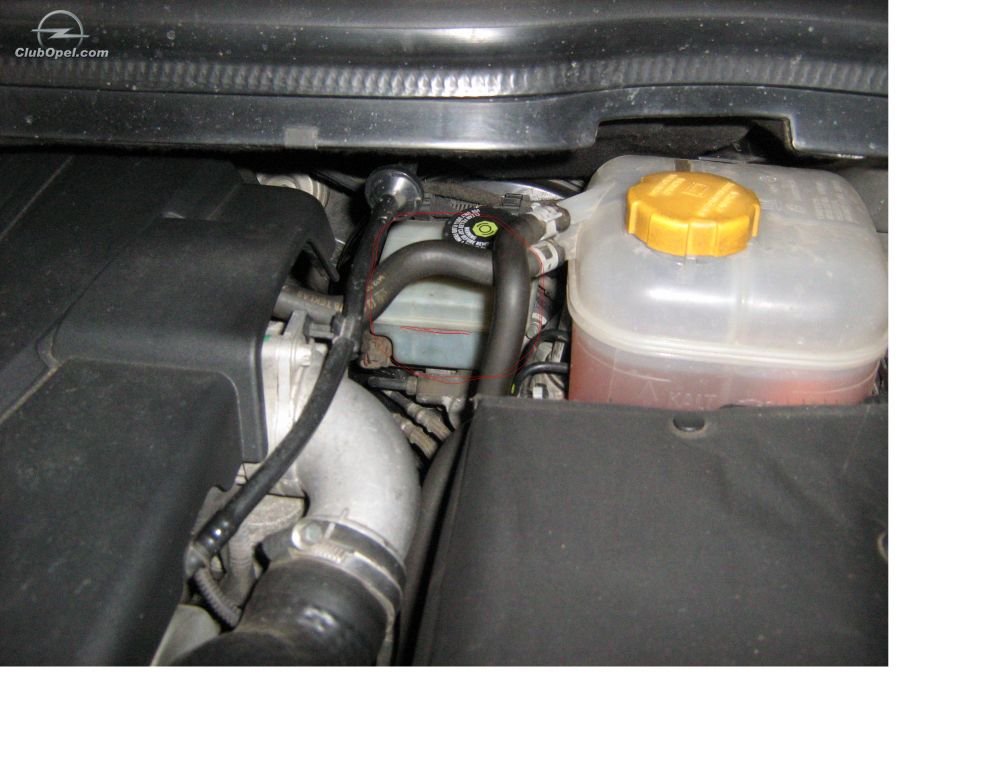

salut am un astra caravan din 2006 de cateva luni si la inceput imi mai aparea semnul exclamarii dar disparea rapid...de cateva zile imi ramane aprins...e k si cum as avea frana de mana trasa..de la ce ar putea fi?multumesc

schimba placutele de frana.....

Ai verificat nivelul lichidului de frana?

BuBuFaM a scris:Ai verificat nivelul lichidului de frana?
unde e asta?nu ma pricep deloc prima mea masina...si am doar 18 ani:|

Deschizi capota si te uiti in fata stergatoarelor, la corsa C e in partea dreapta.

Uite o pozã cu rezervorul pentru lichid de franã. Verificã dacã lichidul este la nivel.
