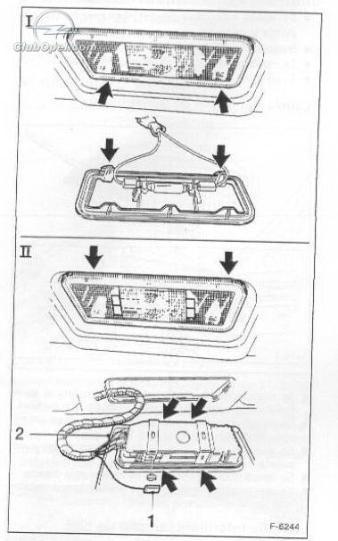

salut..s-a ars becul de la plafoniera fata a unui vauxhall vectra B si nu stiu cum o pot da jos..masina are si trapa manuala asa ca manivela de la trapa e incorporata in plafoniera..nu gasesc nici un surub si nu stiu daca are cleme sau altceva..mersi

E prinsa in cleme. Bagi ceva sub ea si tragi usor. Cel mai bine merge daca tragi de partea dinspre parbriz.

in partea dinspre parbriz sunt doua locsoare mici [daca te uiti bn nu ai cum sa nu le vezi] bagi acolo cu cardu [bancomat] sau altceva si impingi ..iese usor

chiar cu mana goala poti a o dai jos....tragi cu varful degetelor, cu buricele degetelor dinspre parbriz catre tine si o sa iasa extram de usor...

hellker a scris:salut..s-a ars becul de la plafoniera fata a unui vauxhall vectra B si nu stiu cum o pot da jos..masina are si trapa manuala asa ca manivela de la trapa e incorporata in plafoniera..nu gasesc nici un surub si nu stiu daca are cleme sau altceva..mersi
Poate te ajuta si imiaginea urmatoare...Safturile le-aiprimit de la colegi...
