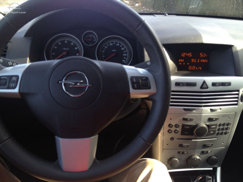

Buna,
detin un Opel Astra 2009 Z16XER si am display BID, iar pe el poti vedea consumul instant. Am atasat si o imagine, chiar daca ii pe 0.0l/h se modifica automat in l/100km cand esti in miscare. Mentionez ca am achizitionat masina SH deci nu stiu daca a fost activat de fostul proprietar sau din fabrica. Toate cele bune!

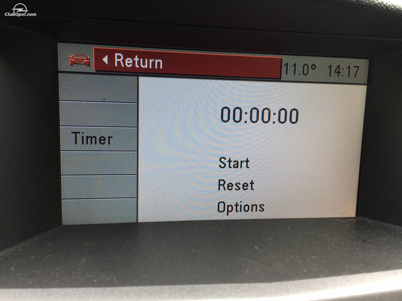

astra h din 2005 cu displey color si cd 70 navi, la sectiune bc nu pot vedea consumul range si altele , pot vedea decat ce este in poza, in rest la bcnimic
va rog sa ma ajutati cu ceva pareri
va multumesc

Teoretic poti
