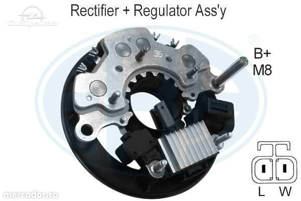

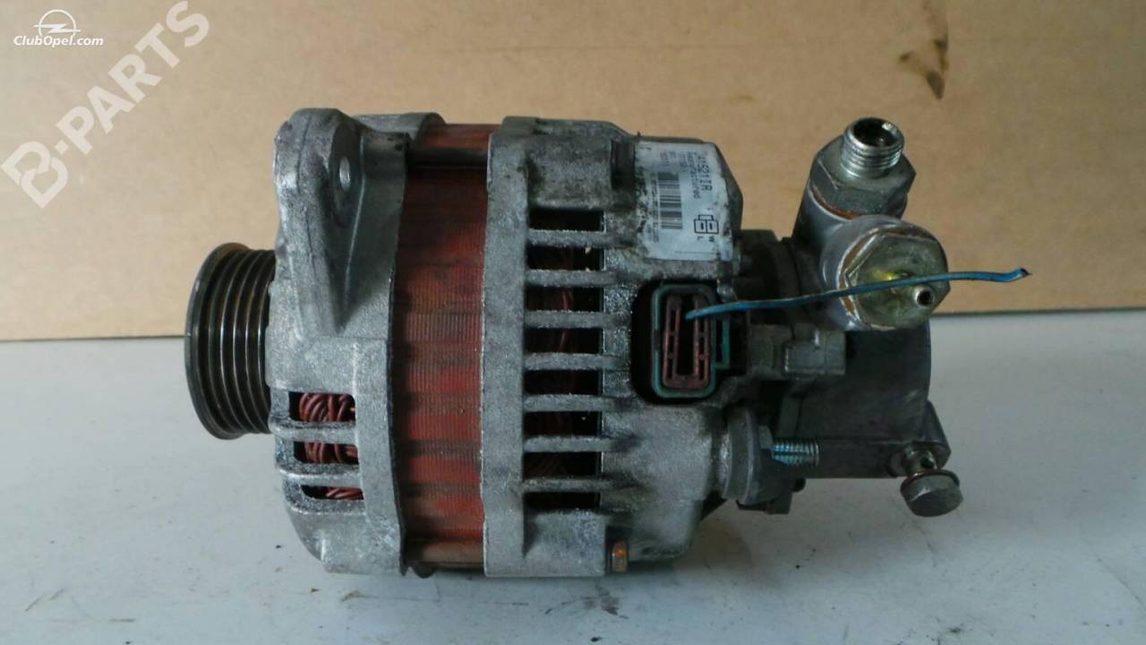

Update: am cautat sa vad cum se desface BCM... 😢
Intrebare: BCM-ul trimite ceva semnal pe firul albastru/alb spre alternator? Banuiesc ca firul albastru/alb (L) de la mufa alternatorului nu se duce direct in becul din bord!
Constatari: am depistat o parte a traseului firului albastru/alb: merge pe lateral-stanga-sus si apoi prin spatele motorului dimpreuna cu plusul gros, apoi intra intr-o bifurcatie de manunchiuri groase si de acolo presupun ca se duce in BCM. In BCM presupun ca "face" ceva, nu se duce direct in bord. Sau se duce direct?
As putea verifica alternatorul nou (care acum este montat pe masina), astfel:
1- conectat multimetru la baterie;
2- scos mufa din alternator sa se vada pinii L si W;
3- pornit motorul;
4- cu o lampa de control de 12 V (la un capat are surubelnita, iar la celalalt un bec cu un fir care are la capat un cleste tip crocodil) atasez capatul crocodil la pinul L de la mufa alternatorului, iar cu surubelnita ating borna "+" de la alternator.
Ce ma astept sa se intample: sa se aprinda pentru scurt timp becul de la lampa de control, apoi sa se stinga, moment in care la multimetru sa vad cei 14,4 V mult asteptati. Este corecta abordarea?
Aseara am verificat alternatorul vechi rotindu-l cu o bormasina (1.300 rpm). Am alimentat borna + cu 12 V si am pus lampa de control la pinul L alimentata tot de la borna +. Becul nu s-a stins si nici tensiune mai mare de 12 V n-am vazut.
LE: atasez poze pentru exemplificare mufa (la dezmembrari nici nu s-au mai chinuit sa scoata mufa...):
Ultima modificare făcută de nrlarry la Vin 05 Jul, 2019 9:53 am

Dupa schema de care ti-am zis firul alb albastru nu merge direct la bec ci in bcm -acolo pe schema scrie in ce pin intra. Pot sa ma uit dar sint inca pe telefon si imi este greu.
Bibu are dreptate, ar trebui sa folosesti un bec cu filament cind faci proba la alternator, in acest moment asa imi aduc si eu aminte ca se probeaza alternatorul.
Deci-foloseste bec cu filament neaparat si cind il pui intre L si plus trebuie sa se aprinda, daca nu se aprinde il pui intre L si minus si incerci sa invirti alternatorul. Ar trebui sa se stiga apoi becul.
Eu as incerca sa-l repar pe cel vechi -de obicei sint carbunii dusi dar eu am avut la zafira mea șant in colector, unde calca un carbune si a trebuit sa schimb alternatorul.

gabimilo1 a scris:Dupa schema de care ti-am zis firul alb albastru nu merge direct la bec ci in bcm -acolo pe schema scrie in ce pin intra. Pot sa ma uit dar sint inca pe telefon si imi este greu.
Multumesc frumos, Gabi!
Am inteles ca nu intra direct in bord acel fir, ci face o escala in BCM. Am vazut pe schema de prima oara, imi pare rau ca nu m-am facut inteles.
Problema spinoasa esta urmatoarea: ca sa ajung la BCM trebuie sa demontez stergatoarele cu tot cu sistemul de actionare de sub parbriz, inclusiv grilele - astea nu-s o problema. De aceea incerc sa izolez problema pentru a nu fi nevoit sa demontez si acolo. La montat/demontat alternator deja am devenit expert! 😊 Mai mult imi ia sa pun caprele!
Asa am incercat in casa alternatorul vechi si nu s-a stins becul.
Presupun ca pe acel fir ar trebui sa masor, dupa ce pun contactul, o tensiune de circa 6 V (fiind in serie cu becul din bord), nu? Asa macar stiu o treaba ca nu am tensiune de excitatie si trebuie sa dezmembrez partea superioara ca sa ajung si la acel BCM. Apropo, cu OP-COM-ul nu am reusit sa ma conectez la BCM, airbag si instrumente. Am folosit doar aparatul meu, nu am incercat cu altele.
