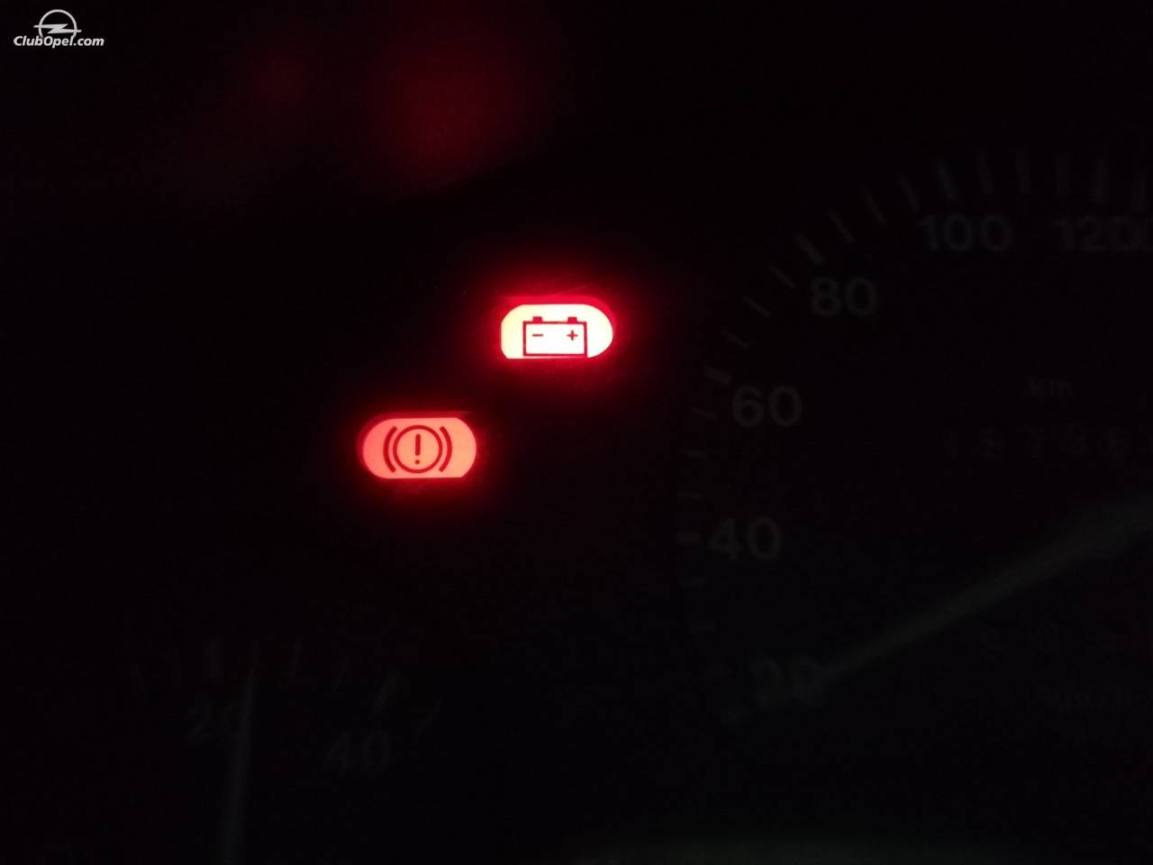

Bunã ziua,am și eu un Opel CORSA B din 96 motor 1.4 45kpși de curând îmi rãmâne aprins in bord martorul baterie . Înainte menționez cã am umblat pe ploaie și apa era destul de mare, cred cã a intrat apa pe la motor cã imediat ce am ajuns acasã și am oprit motorul a rãmas aprins cu repet motor oprit și cheie scoasã din contact. Am luat borna de pe baterie cã sa se stingã.Bun dupã vreo 3-4 zile de stat am zis sa verific iar ,pun borna nu se mai aprinde becul...pornesc motorul o ia din prima se sting toți martorii mai puțin cel baterie deci acum era invers. Am fãcut vreo 2 drumuri cu ea (8 km ) are și un sunet ciudat motorul când îl turez și culmea mi sa aprins și martorul de la frana de mânã dar e luminã slabã și se încãlzește motorul repede. Oare ce ar putea fi cã eu nu știu ,dupã cat am scris poate vã dați seama cã sunt femeie 😂 . Mulțumesc!
