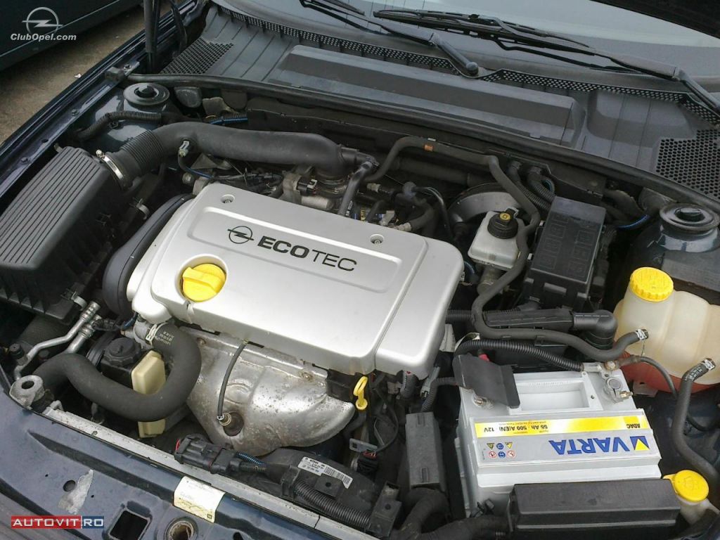

Gata am reusit sa spal motorul intr-un garaj la un prieten pentru ca incepuse sa ploua ,asa arata motorul spalat:
