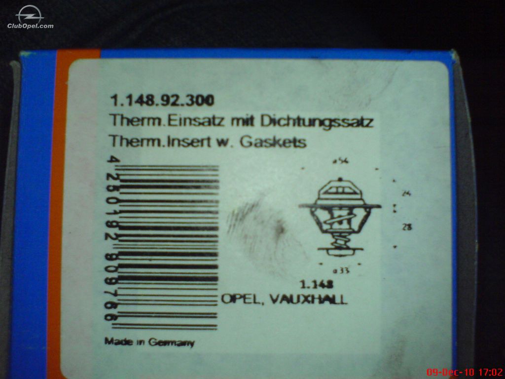

Mi-au dat astia de la Raiman azi unul, dar nu au fost siguri ca o sa se potriveasca,au zis ca daca nu se potriveste sa-l duc inapoi sa i-mi dea altul.Pe asta scrie ca deschide la 92 grade,e ok la cat deschide?
Asa ceva mi-au dat http://seekpart24.com/qh/th...at-coolant-qth107
