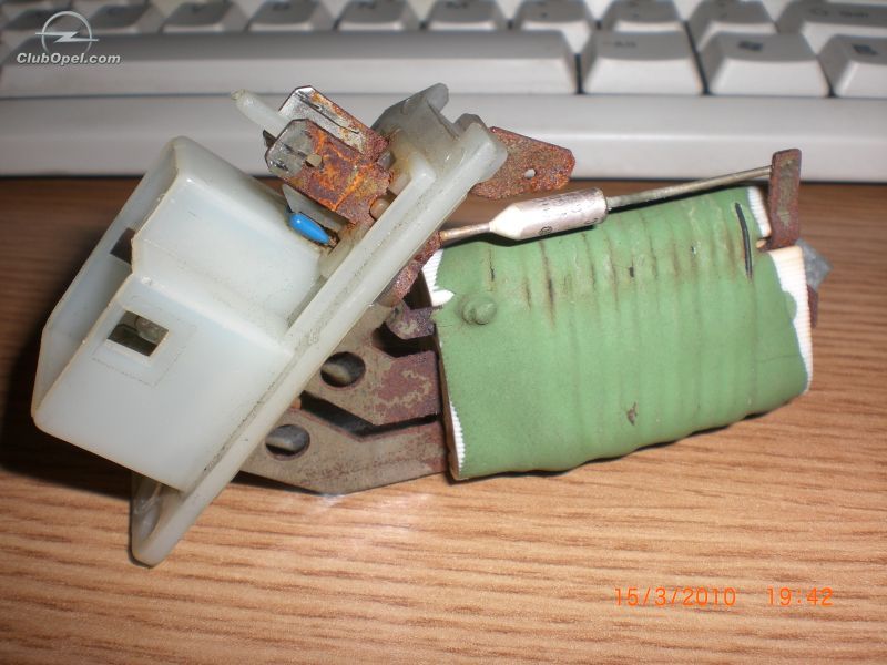

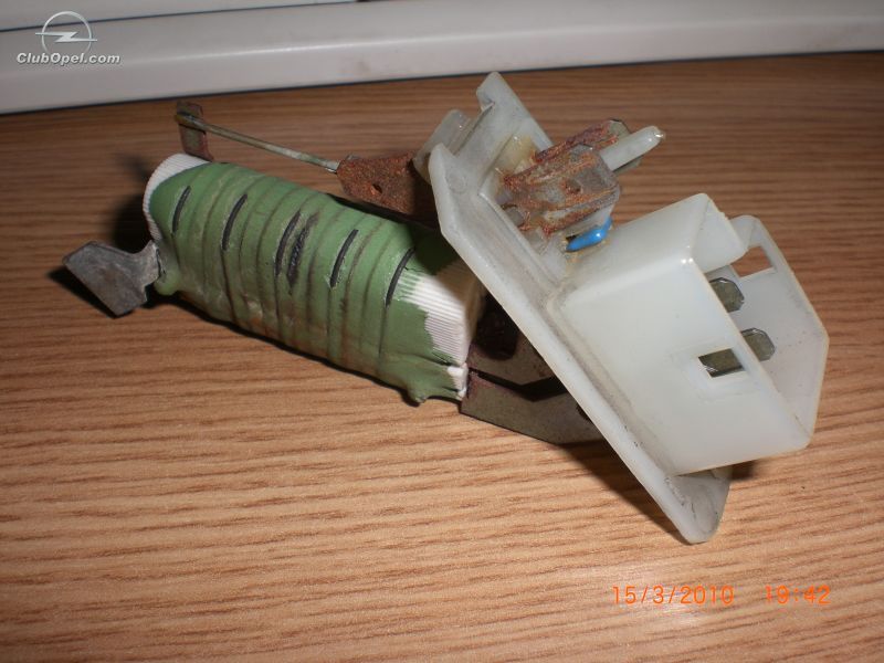

La mine (Astra F) nu merg deloc vitezele de ventilatie 1 si 2.
Vitezele 3 si 4 functioneaza normal.
Cum ajung la ventilator sa verific rezistenta?

pentru un Astra '98 caravan X16XEL, model fara clima (se pare ca difera in functie de clima) am gasit la magazin cu 150 lei
pentru model cu clima nu mi-a gasi in catalog

http://www.astraclub.ro/ind...pic=7980&st=0
uite aici un link
