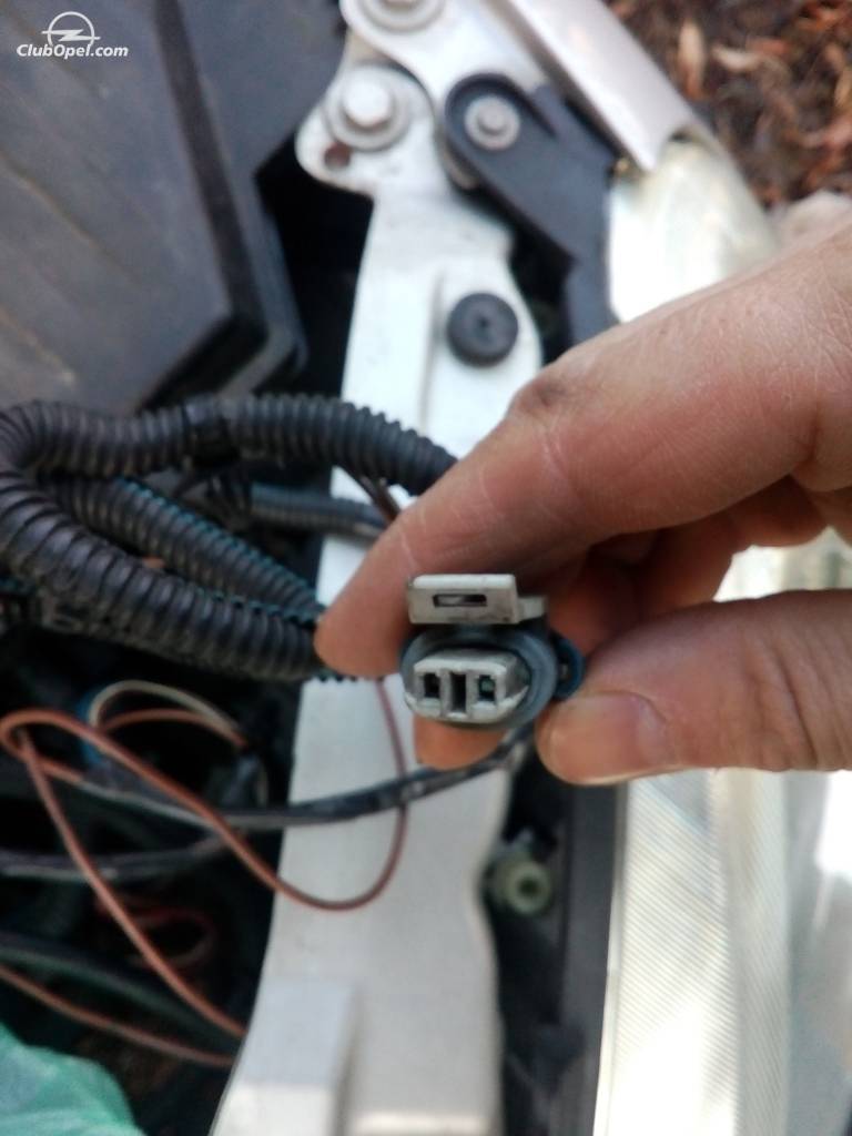

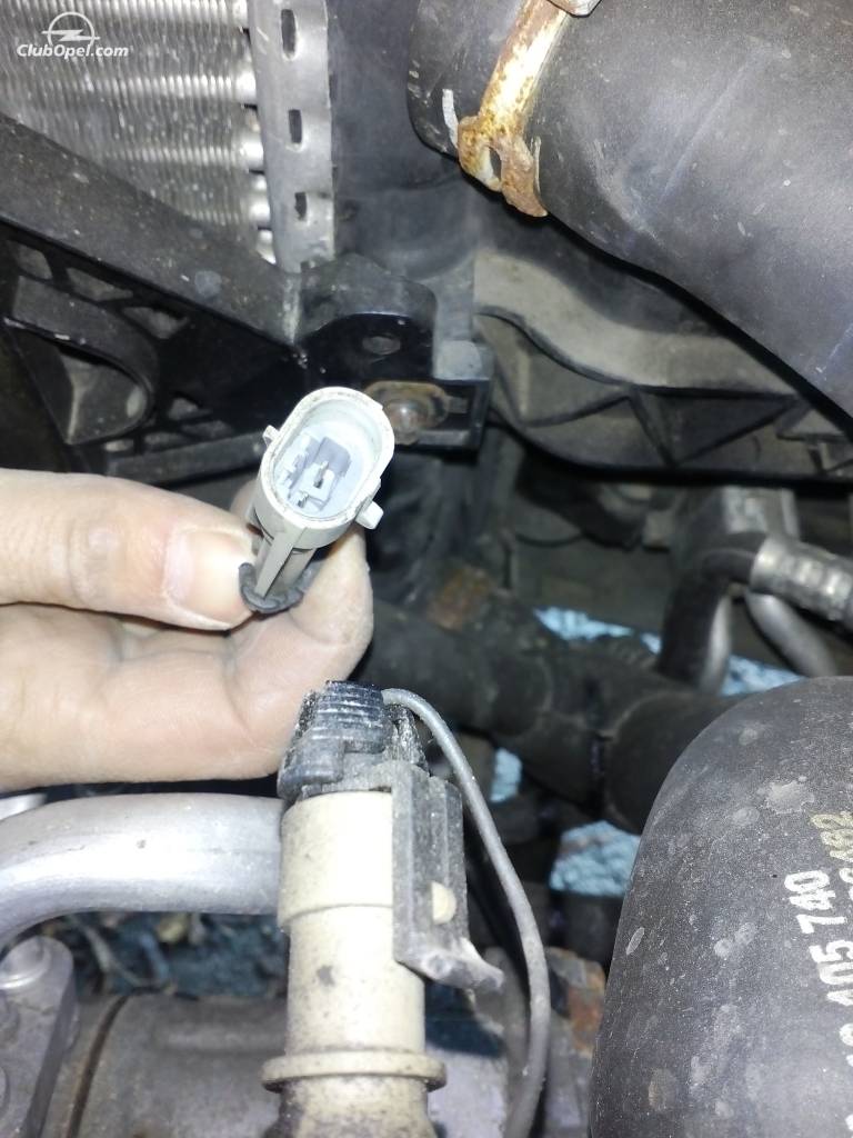

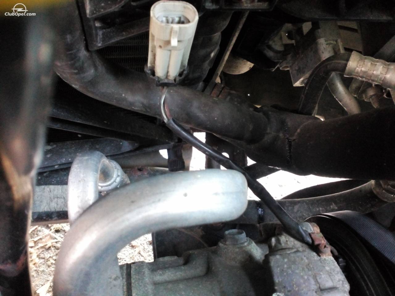

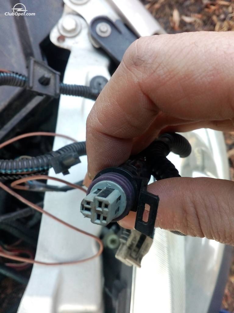

salut! am un astra g dti 2003 mi se aprind 2 martori in bord cel cu cheita si inca unul.am fost cu la tester si problema ar fi senzorul de temperatura al apei sau al motorului pt ca e tot una. ventilatorul porneste in 500 m iar acul din bord cu temperatura apei nu mai indica absolut nimic. ieri am dat comanda de senzor,l.am pus nici-un rezultat...cineva vreo idee ce ar avea altceva?
