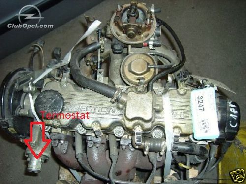

Unde e pozitionat si cum se schimba termostatul la Opel Vectra A ? De ce am nevoie inafara de un alt termostat ? 😊 Multumesc
  • florin66
  • Mesaje scrise: 118
  • Masina: Calibra 1997 x20xev
  • Cont inregistrat: 28 Aug 2007
iti trebuie antigel sa completezi ,dupa ce desfaci termostatul,o cheie fixa pt suruburi si un termostat nou

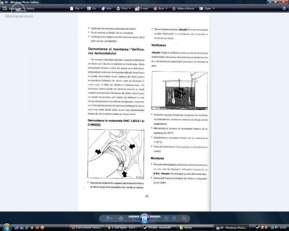

Se pare ca e destul de usor:

e ca la c20ne.cumperi termostat cu tot cu carcasa.

Intrebarea mea era unde e pozitionat in furtunul ala gros de sub sonda de apa ? Si ce cheie /marime am nevoie. Multumesc ptr raspunsuri .

aaaa pai tu vrei sa il schimbam de pe net? stai ca ma concentrez acum si misc din nas de 2 ori si se schimba.
acu serios te-ai uitat macar la poze? nu epe furtun ca la dacia!
  • macheta
  • Mesaje scrise: 298
  • Locatie: Alba
  • Masina: Vectra 1995 x16sz
Daca te uitai macar in poza vedeai cele 3 suruburi care tre desurubate Nu!

Ok multumesc. o sa ma uit la poze. Am netul restrictionat si deaia nu am vaz pozele .
