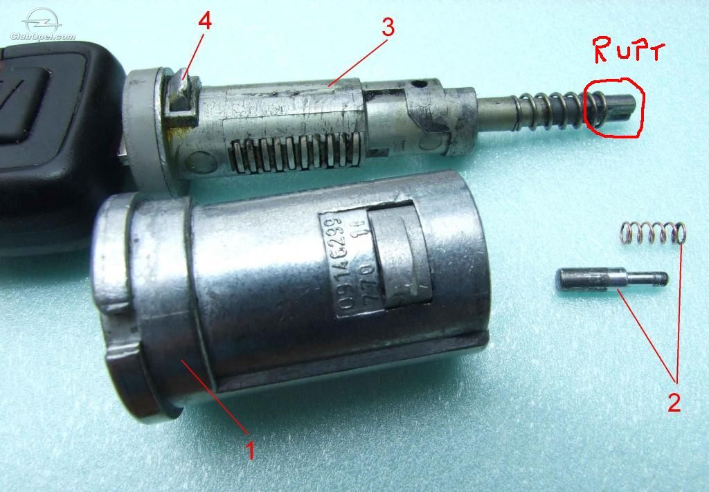

Mi se invarte cheia in gol in contact...Mi s-a spus ca ii rupa tija electronica sau pe parte electronica ceva de genu asta.
Sa va arat o poza gasita pe site

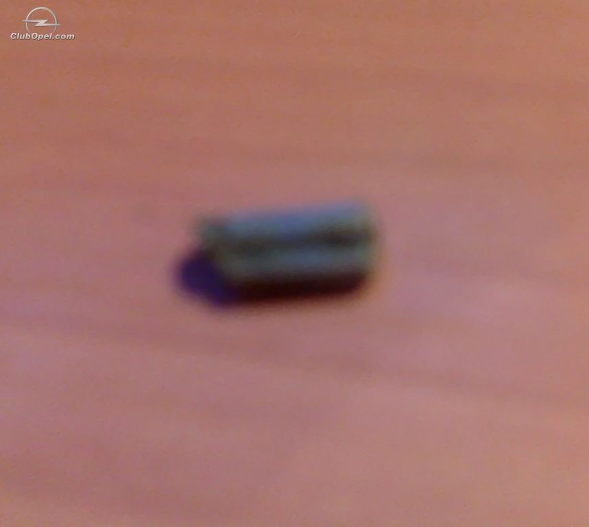

chestia aia mio scoso cineva si o am in mana 😃
nu stiu daca asa arata si butucul meu ca cel din poza da chestia aceea este rupta, Acuma pornesc masina cu surubelnita, in loc de cheie 😂
Ma puteti ajuta ce sa fac, trebuie cumparat un contact cu totul sau...

Cumpara un contact nou si schimba-l,nu te mai chinui cu improvizari,la cat costa un contact nu se merita.Mai ieftin gasesti la dezmembrari.

Aici ai detalii cum sa demontezi contactul,cred ca este valabil si pentru Astra F:
https://www.clubopel.com/vie...ht=contact+blocat
