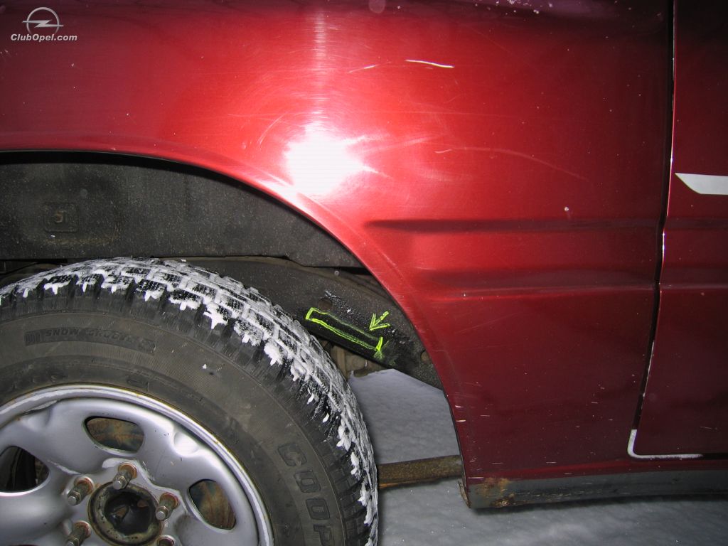

d-le.... la roata spate dreapta in fata rotii este seria pe sasiu deoarece caroseria este detasabila

dan.opel a scris:d-le.... la roata spate dreapta in fata rotii este seria pe sasiu deoarece caroseria este detasabila
ms d-le o sa verific sper sa o gasesc sa le arat eu la fraierii de la ITP ca de 3 zile ma toto chinui sa dau de ea

Uite, la roata dreapta spate, aici trebuie sa se vada seria

va multumesc tuturor pt ajutorul acordat ,sunt happy tocmai m-am intors de la ITP am rezolvat problema ,celor de acolo nu le venea sa creada ca aceea e seria si nu s-au lasat pana nu au facut verificari,au inceput sa o zgarie pe sub parbriz ,si in cele din urma am sunat la RAR si am cerut blocarea masinii pt a veni sa le demonstreze cat sunt de incompetenti.

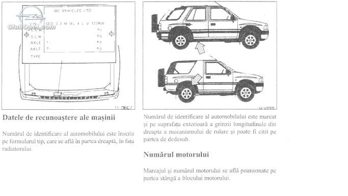

Niste incompetenti. Le-as retrage toate autorizatiile (e valabil si pt. R.A.R.). Auzi, sa zgarie vopseaua ..., sa racaie sub parbriz... Habar nu au ce e ala sasiu. Nu au programe (sau nu stiu sa caute in ele), dar nu le ajungi cu prajina la nas, numai pretentii. Sa le duci tu tot felul de dovezi de la opel din Germania, cand toate datele sunt trecute pe caroserie, dar sunt prea dobitoci ca sa le citeasca.
La o masina cu sasiu, seria e trecuta si pe sasiu si pe caroserie.
Pentru Frontera A:
Pentru Frontera B, seria apare si sub parbriz (in acea fanta/degajare de culoare pe sticla parbrizului).

Nu ai placuta langa radiator, ca in poza de mai sus? Vezi si langa motorul de la stergatorul de la parbriz.
