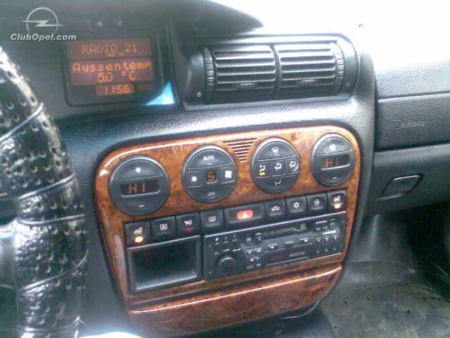

Bafta tuturor,

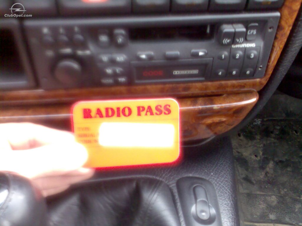

Acum un an mi-am luat o Omega B break X2.0Xev automata. De la inceput MID-ul avea probleme asa ca l-am schimbat cu unul tot de pe o Omega 2.0 XEV. Mi-a afisat totul OK de la inceput , fara linii sau caractere lipsa. Problema e ca am luat masina cu un cass "no name", pe deasupre si defect. La asigurarile unui "mare meserias" am luat un CCRT 700. Cand l-am dus sa-l monteze in afara ca mergea si radioul si cass-ul super, pe display nu-mi afisa nimic. "Marele meserias" s-a facut mic si mi-a spus ca-mi trebuie si altele pt a functiona la "capacitate maxima". Adica MID altul (de fapt CID parca ) , antena, microfon + o mie de modificari la mufe si legaturi. Deci am renuntat si la el si am luat un car 400 care l-am montat acum vreo saptamana dar si acesta la montare mi-a afisat "code" si intreaga procedura pana la validarea codului dupa care pauza, nimic , nada..... Nu tu post de radio, nu caseta , nici o informatie = intuneric. Am cautat pe forum dar desi am stat astanoapte pana pe la 2.00 n-am gasit subiecte care sa ma lamureasca , poate nici nu m-am uitat la cele care trebuia ca mi-a afisat la cautare f.f.f. multe. Daca cineva ma poate indruma ce sa fac in continuare i-as fi recunoscator pt ca mor de ciuda sa stiu ca MID-ul ar trebui sa-mi afiseze acolo ceva si la mine nimic. Mentionez ca MID-ul e cu doua mufe una cu 26 pini si a doua cu 12 pini (sper ca bine am retinut). Sa auzim de bine! Multumesc.
